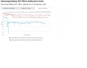

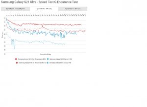

    Här kommer ännu ett deprimerande test/review från Android Authority där han går in djupare på sitt stresstest gjort mellan S21 Ultra Snapdragon 888 och Exynos 2100.
    Han går in på varje enskild komponents styrka (cpu, gpu osv) och hur dom håller sig i längden efter att ha stressats under en längre tid (tex vid längre spelande).
    Ni kan se cpu resultatet här i diagrammet. Efter bara 2 stresskörningar har Exynos 2100 tappat så pass mycket cpu kraft att den ligger i samma styrka som Snapdragon 865+ och efter ca 20 körningar så ligger Exynos 2100 under Snapdragon 865+ och fortsätter så testet ut. Det är fortfarande en klar förbättring mot Exynos 990 men fortfarande dåligt när den får stryk av fjolårets Snapdragon modell och ännu mer så mot Snapdragon 888 som är helt överlägsen.
    Sen när vi kommer till gpu'n är det en ännu sorgligare historia. Här är inte Exynos 2100 ens nära Snapdragon 888 och inte fjolårets 865+ heller. Det är så dåligt så att efter ca 14 stresskörningar så har Exynos 2100 tappat så pass mycket så att den ligger på samma styrka som Exynos 990. Överraskande nog så tappar även Snapdragon 888 efter ca 26 körningar mot sin äldre bror 865+.
    Så ja. Inte jätte trevliga resultat då vi vart lovad att Exynos 2100 skulle vara räddaren från Samsung, men så ser det tyvärr inte ut. Det kommer säkert förbättras med tiden när optimeringar och firmware släpps. Men jag tror personligen att detta försprång som Snapdragon 888 har är ointagligt då vi inte har sätt några markanta förbättringar ens på Exynos 990 sen den släpptes.
    Länk:
    Samsung Galaxy S21 Ultra Snapdragon vs Exynos tested: Which is faster? (androidauthority.com)
