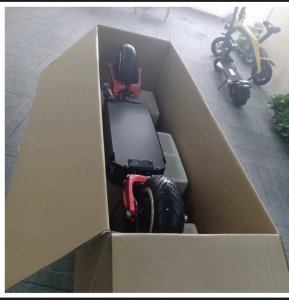

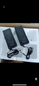

    11x fick jag för 1990USD + frakt 400 USD. Importavgift står dom för. (2 laddare)
    10x från Falcon pev är med 23Ah batteri och hydraulisk broms. Det som gjorde den lite dyr var express frakt och så tillkommer importavgift 6% var det nog ja.

    Flygfrakt eller tågfrakt?
  4. Staffan78
    Staffan78 Baby Droid Medlem
    Joined:
    Nov 4, 2019
    Messages:
    18
    Likes Received:
    Tåg frakt, har precis passerat gränsen in i Kasakstan. 11X är också med stora LG batteriet givetvis:-)

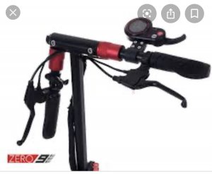

    Lite sugen på en Zero 9 men gillar inte att bromsarna sitter som dom gör. Är van att ha dom tvärsom dvs bakbroms på höger handtag. Är det lätt att koppla om bromsarna så att bak blir på höger och fram vänster på dessa scootrar?
  9. Staffan78
    Joined:
    Nov 4, 2019
    Messages:
    18
    Likes Received:
    Av bilden så ser det ut att vara ganska enkelt att lösa så man får bromsarna som man vill,

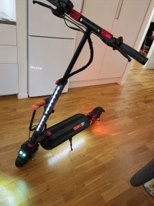

    Likes Received:

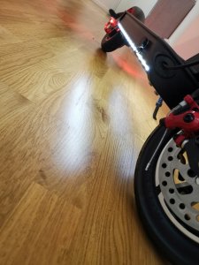

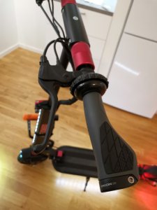

    Uppdatering om min Zero 9.
    - Bytt led lister ifrån blått till vitt.
    - Nya handtag ifrån Ergon.
    - Ny ringklocka.

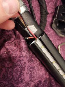

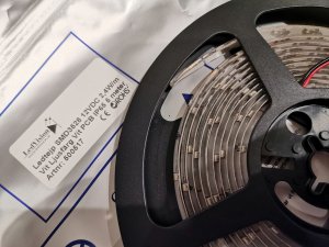

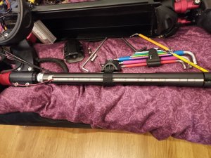

    För att byta led-lister så måste man ta bort den lilla klossen längst ner på styrstången likt min bild, sedan kan man dra loss en plastskena som sitter inskjuten underifrån, den sitter med lite silikon så man kan behöva dra med lite styrka, efter den är loss så får man dra ut led listen på samma sätt, underifrån.
    Sedan måste man skrapa bort all gammal silikon/tätning för att kunna slida in en ny led list.
    OBS! ny led list MÅSTE vara 8mm bred och max 2,4w/m. Om man tar en starkare led list så kommer spottarna ifram och bak att dimmas ner tyvärr.
    Kapa nya led listen efter behov och sätt dit ny silikon/tätning i bägge ändar efter att du lött på den nya via kablarna.
    OBS! Använd mätinstrument för att verkligen se att den röda är +, på min var dem nämligen omvända! Kineserna har lyckats dra svart kabel som + kabel ifrån 12v konverteraren..
    Samma gäller med led listerna undertill, samma specar och procedur.
    Om ni har någon fråga så är det bara att fråga :)
    Anledningen att byta färg är för att inte dra till mig lika mycket uppmärksamhet / se ut som en rullande julgran, men ville fortfarande vara väl synlig i trafiken.

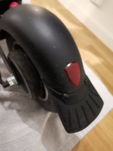

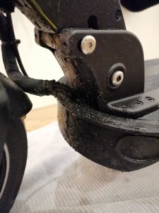

    Och tack till er som gav tipset om biltemas stänkskydd!
    Har satt fast med plastnitar och lim.
    Var precis ute i regnet och testade då hela min rygg blev helt dyngblöt innan, och nu med denna på så hade jag inte en droppe på ryggen!
    Andra bild som referens till hur blött det var vid turen :)

    Det går att sätta en stänkskärm fram också så att du skyddar att det ska bli så skitigt och framförallt att det ska komma in vatten.

    Samma storlek som i bak? Skall nog fixa det isåfall!
