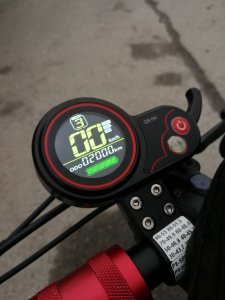

    Någon som vet om man kan uppgradera programvaran i displayen? Qs-s4 har väl egentligen ingen anledning för det men nörd som man är så är de alltid kul att veta vad som finns att ändra. Den har ju usb port men verkar endast vara för att ladda telefonen tex. Tänkte också om det är nån ny variant på gång man kan byta ut till kanske med lite nya roliga funktioner. Batterimätaren är ju totalt värdelös det är väl det ja främst skulle vilja få mer koll på men kanske svårt då de styrs från bms eller nått sånt skulle ja tro.

    USB porten bör användas med stor försiktighet.
    Den kan levera max 0,5A (när jag kolade sist dvs. vid mitt köp) o kan bränna kortet .
    Man kan inte uppdatera prg via den heller då det är endast laddning.
    Vill man ha lite roligare så är det bara att byta hela elektroniklådan till nått annat.
    Håller med om batterimätaren, men man lär sig med tiden att tolka den rätt.

    Vart sitter USB-porten på Qs-S4? :eek: Läste om att det skulle finnas. Men har inte hittat någon?

    sitter på kanten under displayen "kl.9" (gummiplopp).

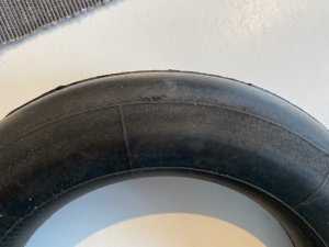

    Hejsan mina belägg är slut efter 30 mil är det äns möjligt? de har så klart inte legat i, hur har ni det? och efter 2st punkteringar är jag sugen på honeycomb däck någon som testat dessa?

    Z9: +2000km - bromspads kommer nog hålla minst 1000km till (front disc). Har inte kollat trumbromspads. Ingen punktering, peppar,peppar.
    punktering: var hade du punktering? på sidan, toppen eller på rullbanan?
    Beroende på placering - olika anledningar till punktering.
    sidan eller toppen - stor chans att slippa om man ändrar beteende och/eller monterar korrekt
    rullbanan - helt enkelt otur - kolla noga var man kör.
    Båda förutsätter att däcktrycket inte är för lågt.

    Punktering på sidan ser rätt sliten ut runt om

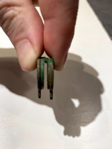

    Har bytt belägg nu efter 100km börjar beläggen redan se slitna ut, båda sidorna

    Misstänker att trycket var för lågt då det ser ut som om däcket rörde sig lite fram o tillbaks o därmed uppstår slitage. Innerslangens tryck ska trycka fast däcket mot fälgen så det inte rör sig o skaver mot innerslangen som hålls i position av ventilen.

    Tack det kan säkert vara så varit dålig att kolla trycket :(
    Men värre är bromsarna som tog slut efter 30mil några ideer där?
    Bilden är efter 20mil sen filade jag ner tapparna så jag kunde bromsa igen

    Lite beläggning finns kvar, men de är ändå väldigt slitna. Vet ej varför de slitits så snabbt. Jag tror att det finns grön färg på själva beläggningen. Skrapa så ser du var belägningen slutar.
    MEN dina skivor sliter padsen fel. Du har ju ett upp o ned "L" på padsen. Det borde innebära att padsen är inte justerade mot skivan. Padsen/hela bromsen ska sänkas så att hela padsens yta tar mot skivan.
    Dock inte med dessa "förstörda" padsen. Köp nya o justera höjden på bromsen. Antingen kan du själv, eller lämna till en cykelverkstad för justering.
    Ungefär så ser mina padstjocklek ut efter 2000+km. Dock utan "L".

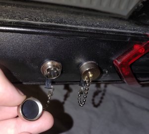

    Enkel "uppgradering" som funkar på samtliga zero skotrar är att byta ut pluggarna till laddporten till en man skruvar på med packning som vattentätar. Har ett par över jag kan sälja för 50kr/st
    Eller om man kan vänta så går dem att köpa på aliexpress, fick dock momspåslag osv av postnord.
