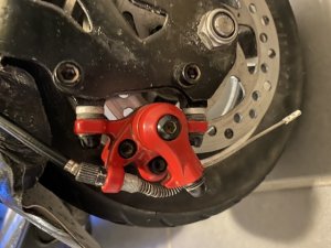

    Okej det var bra info. Skicka samma bilder till återförsäljaren men de nämde inget om det. Ska prova det!
  2. ndg82
    ndg82 Infant Droid Medlem
    Joined:
    Feb 1, 2013
    Messages:
    Likes Received:
    Hittar få inställnings möjligheter förutom kanske ta bort en bricka? Sitter en svart en silver, samma på din?

    Precis. Det sitter en svart o en silver bricka. Det kanske behövs läggas till en tunn bricka, eller tvärtom - byta ut en bricka mot en tunnare. Brickorna är koniska, kanske genom att vända på de så kan man få större/mindre avstånd. Det är lite för tjockt "L" i mitt tycke.

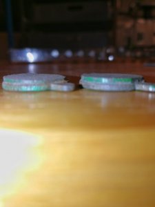

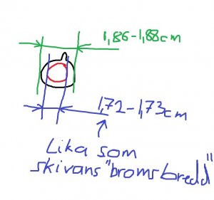

    Så ser mina padsen ut efter 2100km.
    och mått på bromsbelägg.

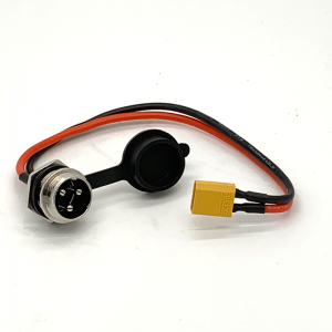

    Sådan hade jag velat ha till min m365, någon som vet om det finns?

    M365 har en annan typ av plugg än Zero:s

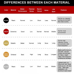

    sammanställning av de olika materialegenskaper i bromsklotsar (i bilden är grön=röd)

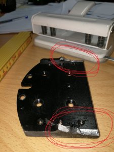

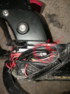

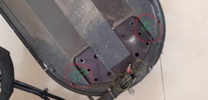

    Jag hittade ett alvarligt fel på min zero9.
    Jag rekommenderar att ALLA ägare till zero9, zero10, troligen även zero8 (vet ej hur det ser ut på x-modellerna) kontrollerar infästning på styrstången mot basplattan OCH basplattans fäste mot ramen.
    Anlägg lite kraft på stången så att den ”ska röra” sig framåt.
    Kolla då om fästen vid ståplattan lyfts (trots att alla de 6 svarta skruvarna som håller stången fast är åtdragna).
    Om så är fallet så bör man kolla om själva basplattan är fastskruvad i ramen med bultar (en bult på var sin sida). Man måste ta av framplastskydd för att komma åt dessa bultar.
    Om man har dragit åt dessa , men plattan rör sig ändå, då har den spruckit om måste bytas.
    Om detta inte görs, är risken stor att även den 2 främre bultar lossnar (eller materialet runt) och styrstången med framhjulet ramlar av med alvarlig olycka som följd.
    Jag rekommenderar att detta görs ofta, åtminstone var 1000km.
    Min har gått nästan 2200km.
    Definitivt bör service ställen införa det som en av punkterna som man ska kolla vid service.

    @raptor@raptor
    i mitt fall rörde det sig inte om de 6 skruvar som håller styrstången i bottenplatta (de är fast platta z9.jpg åtdragna), utan själva bottenplattans infästning i ramen.
    Fästet där man skruvar in de 2 sidoskruvar som gick sönder. ("gröna")
    Fästet håls på plats just nu med bara de två dolda skruvarna - markerade gult. Därför han styrstången vicka fram o tillbaka.

    För att kontrollera basplattan (sprickor i den)
    1: skruva ur de 6 svarta bultar som håller styrstången mot basplattan. Lägg den försiktigt på golvet så att elkablar inte skadas. (röd #3 i bild)
    2: ta bort helt de två sido halktape. Under sitter x-antal skruvar (grön #1 i bild)
    3: lyft lite på mitten halktape dels framändan och dels bakändan. Där döljs ytterligare 2 skruvar ( orange #2 i bild)
    4: skruva loss plastkåpan. Det finns även skruvar undertill. (gul #4 i bild)
    5: ta bort hela ståplattan o gummi under den (batteriet o elektronik box syns)
    6: skruva ur de 2 sidobultar (blåa #6 i bild)
    7: skruva ur de 2 främre bultar (lila #5 i bild)
    8: ta ut basplattan , vänd på den o kolla noga efter sprickbildningar. Kolla även efter sprickor vid bultfästen #5 både i ramen o plattan.
    åter montera i omvänd ordning och se till att allt är åtdraget.
    Efterdra.
    Viktigt att bultar #3, #6, #5 är verkligen åtdragna och kolla då och då att de inte har lossnat.

    Är i Malmö/Lund. Kan jag inte köpa online?
  16. raptor
    raptor Adult Droid Medlem
    Joined:
    Jul 1, 2009
    Messages:
    634
    Likes Received:
    197
    M365 slang funkar inte.
    Köp från ezride.
    ludde28 likes this.
