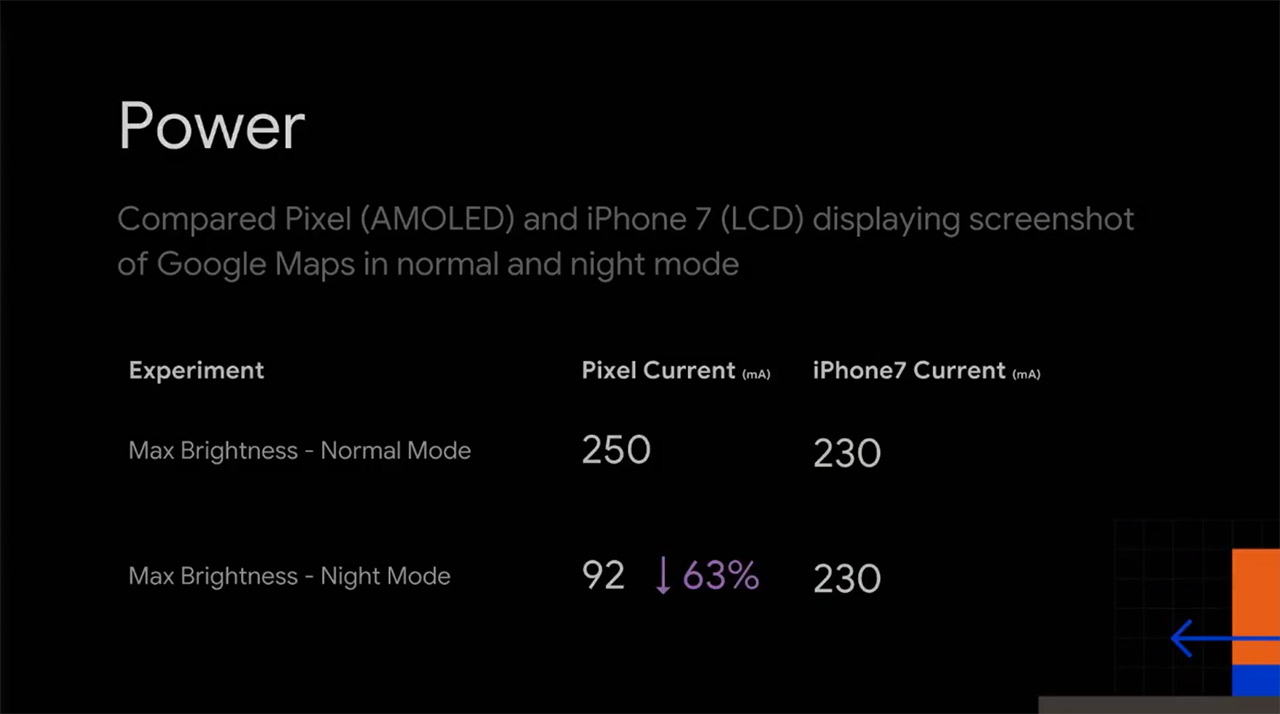

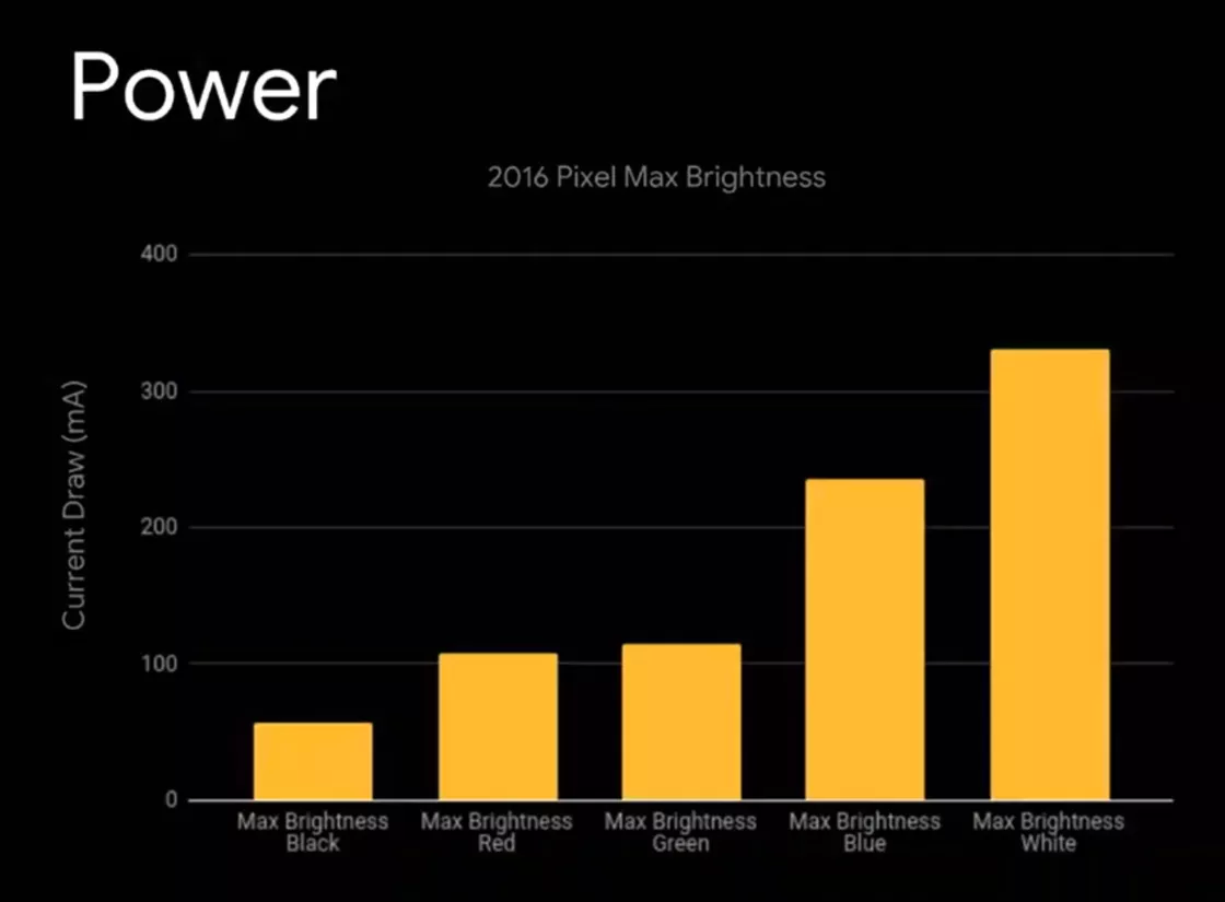

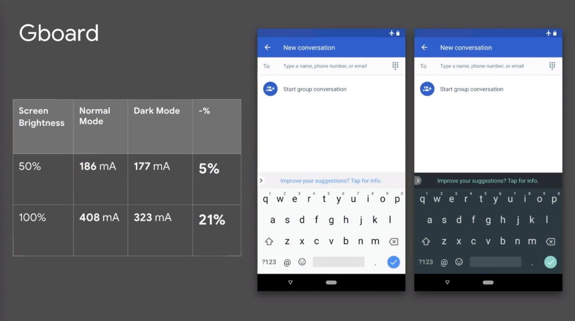

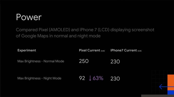

Men hur mycket finns egentligen att vinna med mörka bakgrunder batteritidsmässigt? Google har diskuterat saken under Android Dev Summit och skillnaden mellan olika färger är påtaglig. Med högsta ljusstyrkan aktiverad på ursprungliga Pixel drar naturligtvis svart minst ström och vit mest.

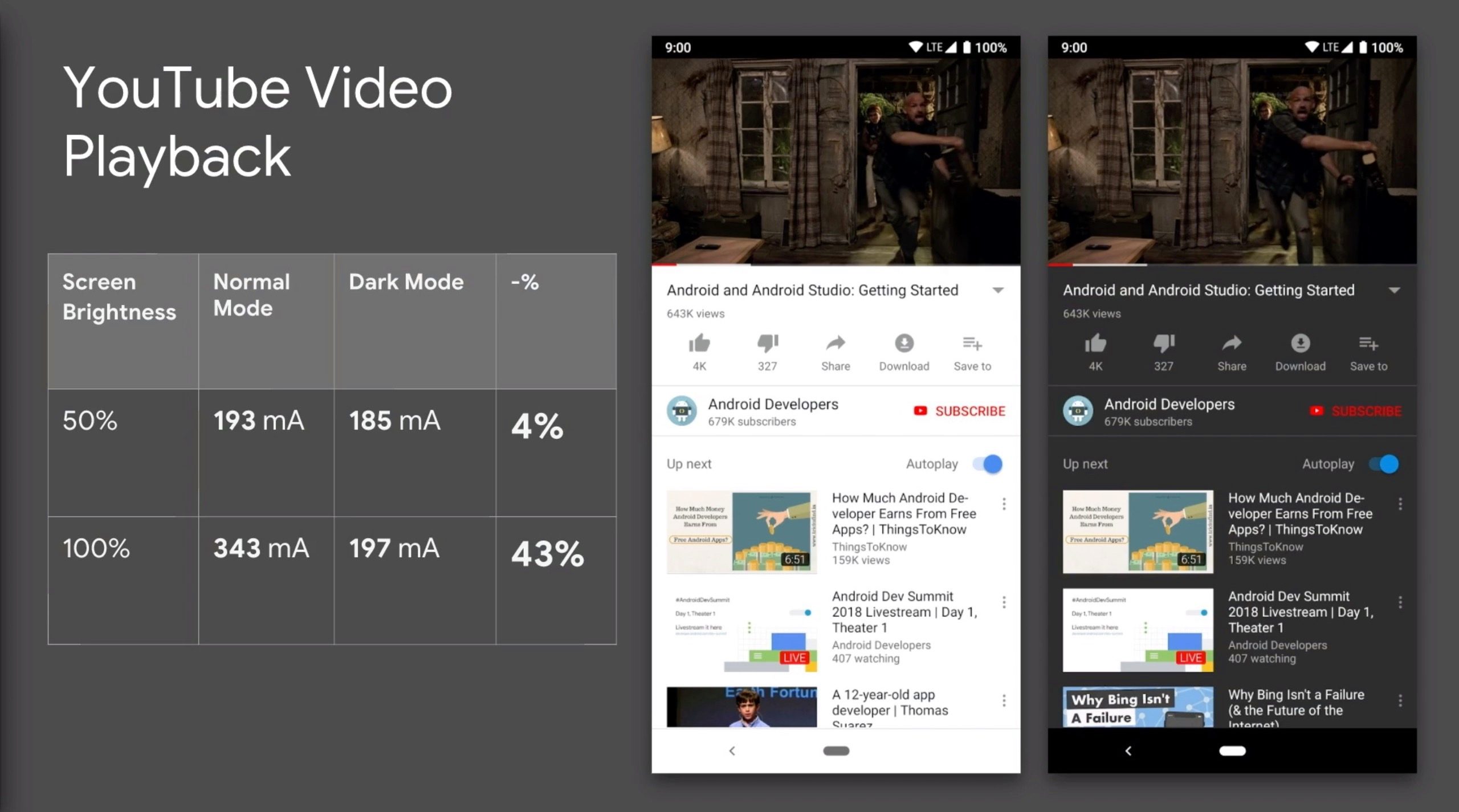

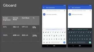

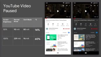

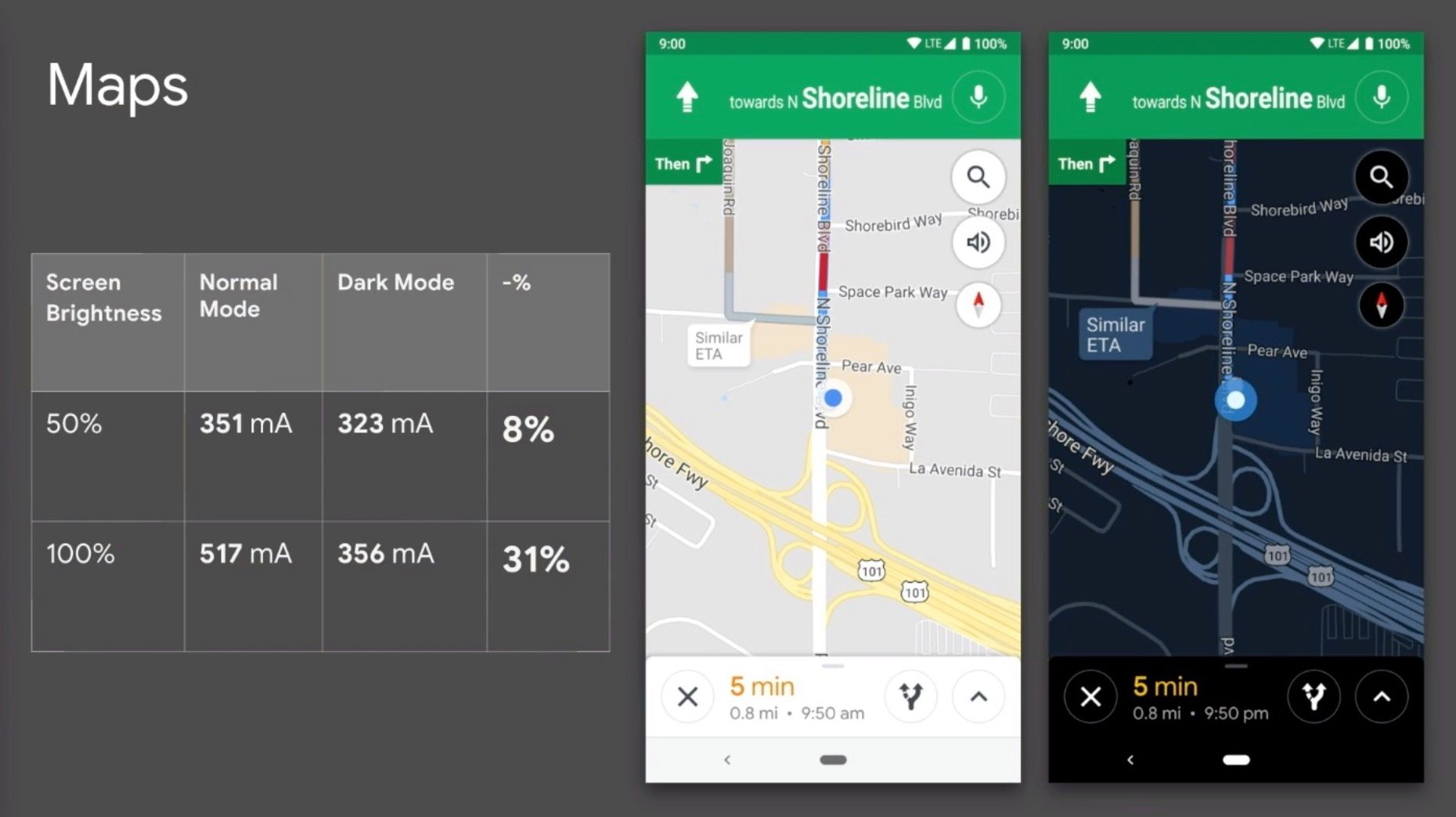

Rött drar mer än grönt och blått kräver i sin tur mer ström än grönt. Googles mörka teman i appar som YouTube, Gboard och Maps gör även skillnad i skärmens energiförbrukning – desto större ju högre ljusstyrkan är.
