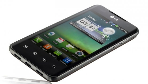

Utseende, byggkvalité och konstruktion
Optimus 2X är en relativt fyrkantig telefon i jämförelse med exempelvis Nexus S och har ett mer industriellt formspråk. Sett till själva konstruktionen känns enheten riktigt gedigen och i jämförelse med telefoner vars chassi till största del består i plast, exempelvis Xperia X10 och Nexus S, upplever vi Optimus 2X som mer rigid och styv. Tar vi i rejält och klämmer på olika delar av telefonen uppstår ett visst knäppande från batteriluckan, men inga oroväckande missljud som tyder på en svag konstruktion eller undermåligt materialval. Att batterilocket ger ifrån sig vissa ljud har vi hittills erfarit på samtliga telefoner med denna konstruktion och endast så kallade unibody-baserade chassin verkar vara förskonade från detta.
Förklaringen till den goda kvalitetskänslan ligger bakat in en ram av metall i plastomfattningen till telefonen. Lyfter vi på batteriluckan noterar vi också att en stor del av bakstycket är inkapslad i metall, vilket säkerligen bidrar till att göra telefonen än mer styv.
Passformen mellan skärm och ram liksom batterilucka och bakstycke håller även den hög klass, några ovanligt stora skarvar med en glappande batterilucka som följd eller utrymme för stora smutspartiklar att sig in på noterar vi inte. Vi är däremot lite förvånande över att skärmglaset sticker upp med knappt en halv millimeter i förhållande till ramen.
På framsidan av telefonen hittar vi samtalshögtalaren och till vänster respektive höger om denna sitter dels en ljus- och närhetsensor samt en kamera för videokonversationer. Den externa högtalaren sitter placerad i botten av telefonen bredvid mikrofonen. Vidare sitter fyra kapacitiva knappar strax nedanför själva skärmen och därutöver har LG placerat en start/stäng-knapp på ovansidan av telefonen och volymkontroller på högersidan (se stycket nedan om knappar och anslutningar).
Batteriluckan har en sträv och gummiliknande yta i en vad som kan beskrivas som en svagt mörkbrun färg, inte helt olik den på exempelvis HTC Desire eller Nexus One. Detta innebär att telefonen inte glider ur hand i första taget i och med materialets höga friktion. I jämförelse med den blankpolerade Nexus S, som i ett par svettiga händer upplevs som en hal fisk, är skillnaden påtaglig. Det sitter även en metallstripa med texten ”with Google” på batteriluckan. Detta är kanske en detalj utan praktisk funktion, men i vårt tycke bidrar den till att öka premiumkänslan en aning. Eftersom kameralinsen sticker ut med ett ett par millimeter från bakstycket av telefonen har LG utformat batteriluckan så att även denna sticker ut och för att skydda kameralinsen har man placerat ett transparent plastskydd framför. Tyvärr innebär denna lösning att telefonen till stor del vilar på själva plastskyddet när den ligger ned med skärmen vänd uppåt, varför det kan vara klokt att skaffa ett skydd eller i varje fall vara vaksam på var man lägger telefonen – i annat fall riskerar man att repa skyddet och följden av detta kan bli sämre bilder.
Att satsa på metall innebär i mobilvärlden allt som oftast vissa eftergifter sett till vikten, men med sina 139 gram – motsvarande 20 stycken enkronor – väger Optimus 2X inte mycket mer än Sony Ericsson Xperia X10 på 135 gram eller Google Nexus S på 129 gram. Måtten om 63,2 × 123,9 × 10,9 mm (BxHxD) står sig väl bredvid måtten för Nexus S på 63 × 123,9 × 10,88 mm och vi kan inte klaga på storleken, även om en tunnare ram och ett likaså tunnare chassi alltid är önskvärt. Precis som bilderna ovan visar skiljer sig Optimus 2X inte särdeles mycket från konkurrenterna sett till måtten, men däremot skiljer sig designspråket en hel del.

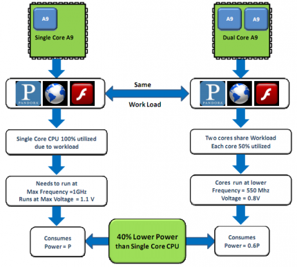

Att avgöra batteritiden är ingen lätt uppgift eftersom ingen användare är den andra lik. I testet ovan har vi kört ett videoklipp (se specifikationer här) med 480p-upplösning på repeat i mVideoPlayer med telefonen inställd på flygplansläge, 50% ljusstyrka, 50% ljudstyrka tills dess att de stängt av självmant. Testet ger begränsat med information och återspeglar bara ett av väldigt många scenarier samt frånser helt och hållet radiodelen, men vi kan i varje fall utläsa att Optimus 2X presterar i linje med vad Xperia X10 gör under dessa omständigheter och den största strömboven i det här testet är skärmen. Nexus S har ett kraftigt övertag eftersom filmen vi spelat upp, Sintel, har en hel del mörka scener och därtill inte fyllt ut hela skärmen, vilket är väldigt gynnsamt för AMOLED-skärmar. Klippet är inte särskilt CPU-intensivt och snittbelastningen på Optimus 2X var under testets gång omkring 20%.
Vid hård användning med bildskärmens ljusstyrka ställd på auto gör vi slut på batteriet ungefär lika snabbt som med enkelkärniga telefoner. Fördelen är att vi med Nvidias Tegra 2-plattform erhåller högre prestanda utan att det sker på bekostnad av en kortare batteritid, det vill säga i relation till föregående generation enkelkärniga plattformar, exempelvis Snapdragon QSD8250.
För den som använder telefonen mycket och kanske framför allt till dataöverföringsintensiva aktiviteter som synkning av molntjänster, surf och streaming av musik etc. kommer med all säkerhet behöva ladda telefonen varje natt för att inte vakna upp med ett tomt batteri till frukost.
Ett dubbelkärnigt system drar inte nödvändigtvis mer ström än ett enkelkärnigt, fallet kan vara det omvända beroende på omständigheterna.
