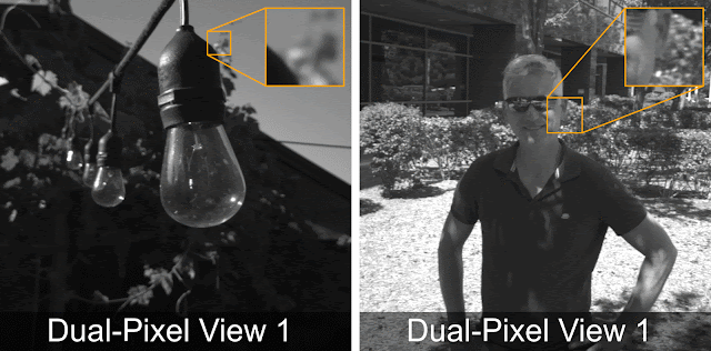

Google har använt dual-pixel för bakre kamerorna ända sedan Pixel 2. Dessa ”dubbla pixlar” delar varje pixel i mitten på ett vis som gör att varje pixelhalva ser varsin halva av objektivets bländare. Genom att läsa varje halva separat går det att få två olika vyer av motivet, med mycket små men viktiga variationer. Kameran kan därmed se ett visst djup.

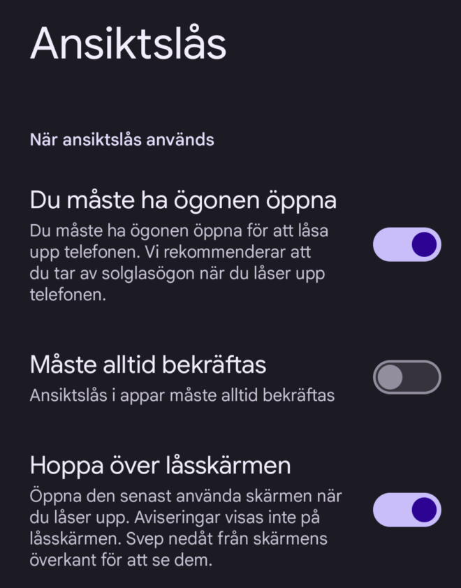

Förmågan att se djup tillåter Google att erbjuda säker ansiktsupplåsning. Säkerheten kan förbättras ytterligare genom att kräva att ögonen ska vara öppna. Google uppdaterar ansiktsmodellen automatiskt med tiden, så att telefonen kan fortsätta känna igen användaren oavsett omgivning och faktorer likt hårväxt.
En nackdel med Googles lösning är dock att ansiktsupplåsningen kräver en tillräckligt ljusstark miljö då kameran inte kan se i mörker, men annars fungerar biometrin ypperligt. Alternativet ”hoppa över låsskärmen” kan aktiveras för de som vill komma direkt in i systemet när ansiktet har verifierats.
The Pixel 2 and 3 used the camera’s dual-pixel auto-focus system to estimate depth. Dual-pixels work by splitting every pixel in half, such that each half pixel sees a different half of the main lens’ aperture. By reading out each of these half-pixel images separately, you get two slightly different views of the scene.
While these views come from a single camera with one lens, it is as if they originate from a virtual pair of cameras placed on either side of the main lens’ aperture. Alternating between these views, the subject stays in the same place while the background appears to move vertically.
