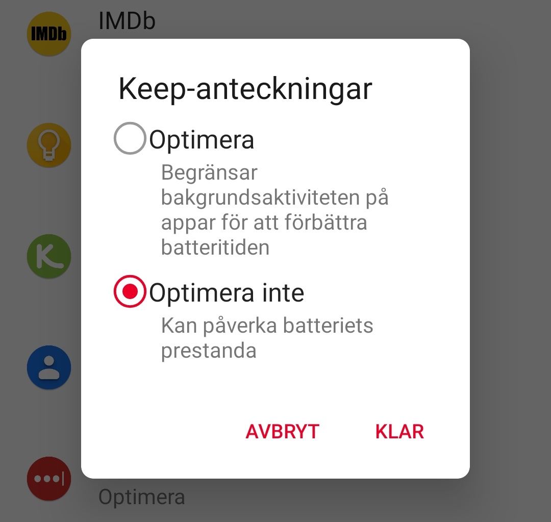

Vanligaste sättet är att stänga av batterioptimeringar för utvalda appar, något som tyvärr dock inte alltid hjälper. Det görs genom att gå till Inställningar > Batteri > Batterioptimering, välja appen vars optimeringar ska inaktiveras, och trycka på ”optimera inte”.

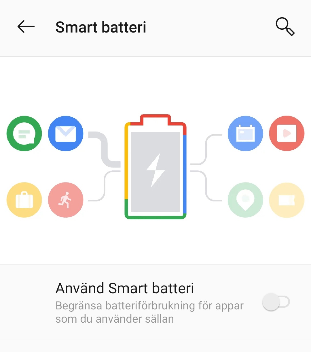

För de som ändå råkar ut för att appar stängs i förtid finns en mer drastisk metod. Gå till Inställningar > Batteri och tryck på ”smart batteri” och stäng av den. Finessen introducerades i och med Android 9 och använder AI för att välja vilka appar som ska få ligga kvar i minnet.

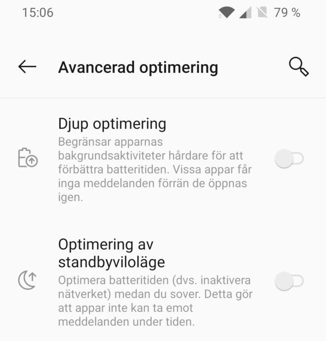

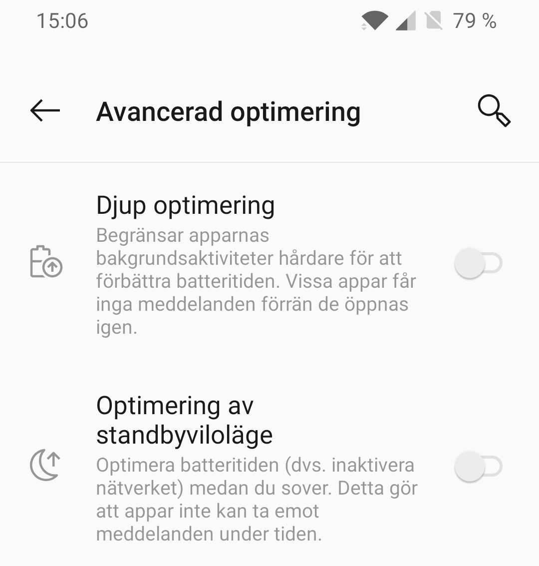

Det finns dock ännu fler batteri-inställningar. Gå till Inställningar > Batteri > Batterioptimering, tryck på de tre prickarna uppe i högra hörnet och välj ”avancerad optimering”. Alternativet ”djup optimering” bör vara aktiverat som standard och det begränsar bakgrundsaktiviteter hårdare än annars, vilket systemet till och med påpekar kan leda till försenade aviseringar.
Från samma skärm går det även att göra så att nätverk inte stängs av när enheten är i standbyläge. De som har problem med minneshanteringen i OxygenOS kan med fördel experimentera med inställningarna och se vad som passar bäst.
