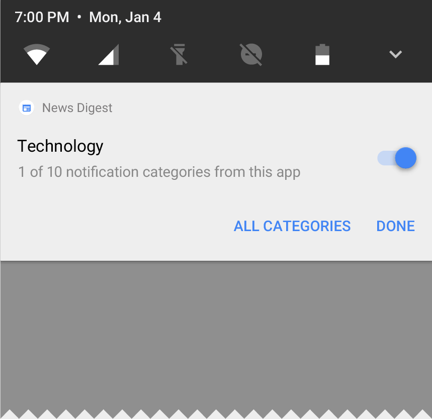

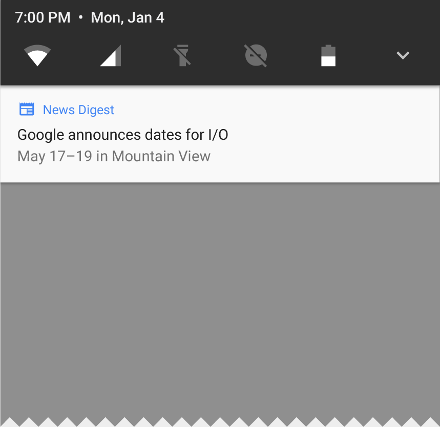

Aviseringskanaler
Google har vidareutvecklat Androids redan mycket kompetenta aviseringar. Utvecklare kan i Android O skapa ”aviseringskanaler” vilket är en slags kategorier för aviseringar.
En app kan alltså kategorisera de meddelanden som skickas till aviseringsmenyn. Användare kan välja att blockera en särskild kategori av aviseringar från appen, istället för att som tidigare behöva blockera alla meddelanden.

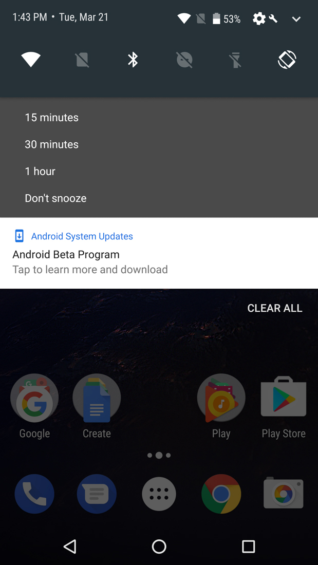

Google har även förändrat designen och infört en ny gruppering för att ge en bättre översikt. Aviseringar kan avslutningsvis snoozas i 15, 30 eller 60 minuter.

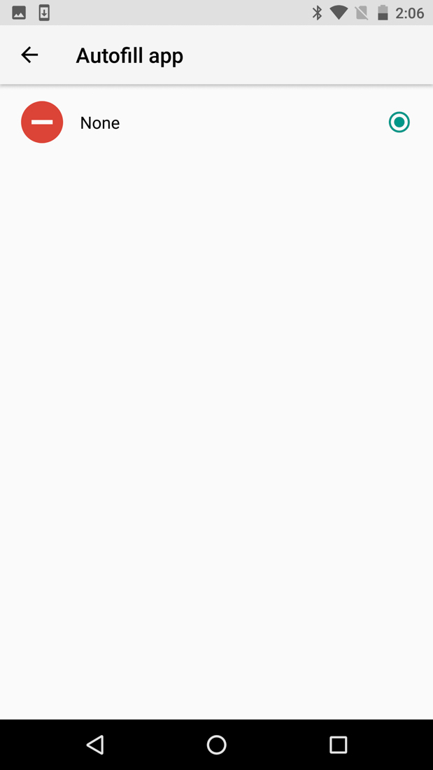

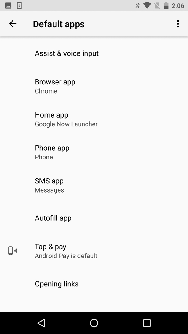

Ett API för automatisk ifyllning
De som kör Chrome vet säkert att webbläsaren kan fylla i vissa fält på webben automatiskt, som adress, namn, telefonnummer, och så vidare.
Google har skapat ett API i Android som låter appar fylla i fält åt dig automatiskt – inklusive lösenord. Användare kan välja en app för automatisk ifyllning på samma vis som de väljer tangentbord.
I teorin skulle exempelvis en lösenordshanterare som LastPass kunna utnyttja detta API till att lagra och fylla i alla dina lösenord i appar automatiskt.

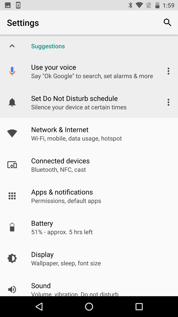

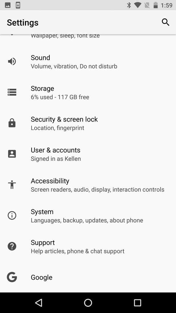

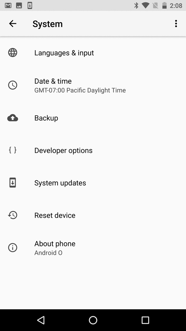

Ny design för inställningarna
Inställningarna har fått nya ikoner och de är grupperade i högre utsträckning än tidigare. Sidomenyn som introducerades i och med Android 7.0 är redan borta.

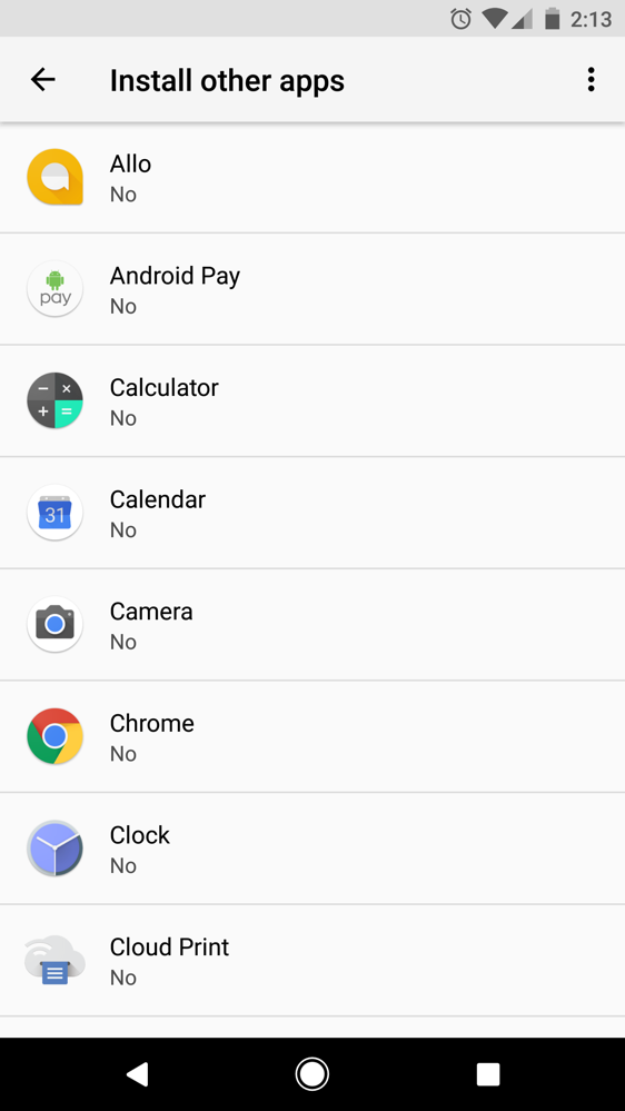

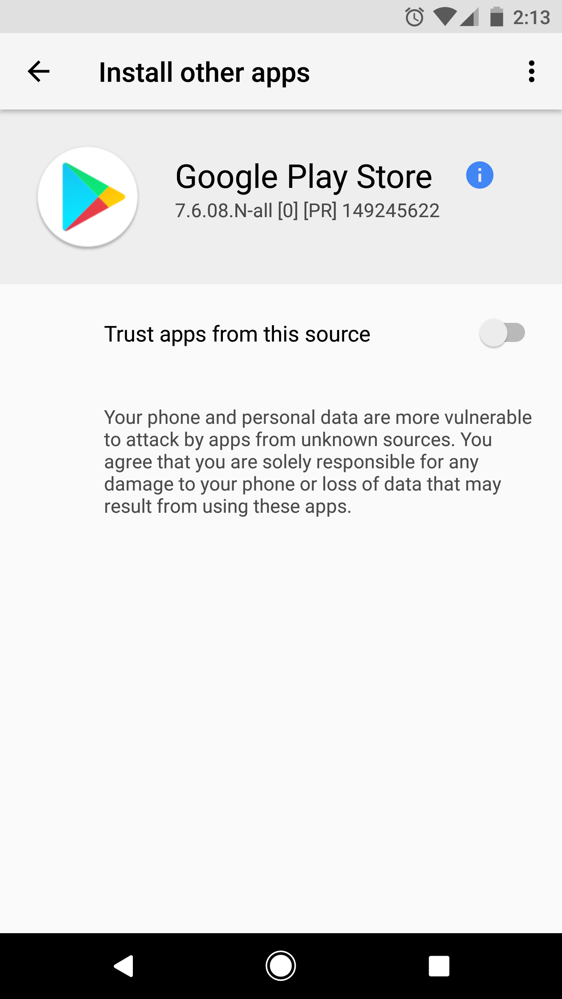

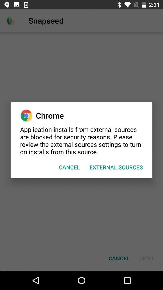

Ny hantering av APK-filer
I tidigare versioner av Android kan användare antingen slå av eller på möjligheten att installera APK-filer – det vill säga installation av appar från andra källor än Google Play.
I Android O behöver användare aktivera stöd för APK-filer för varje enskild app. Om du vill kunna installera en APK av Chrome måste du först aktivera den möjligheten för just Chrome bland inställningarna.

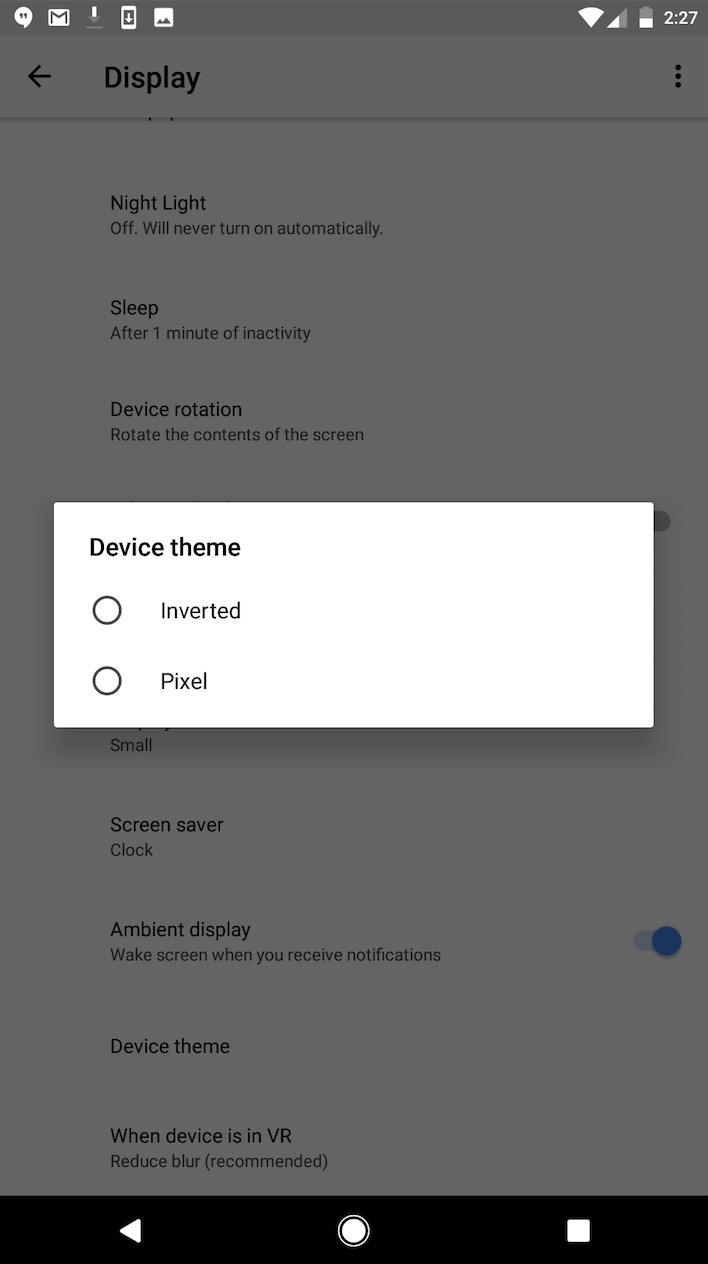

- Ett mörkt och ett ljust tema (endast i Google Pixel än så länge).

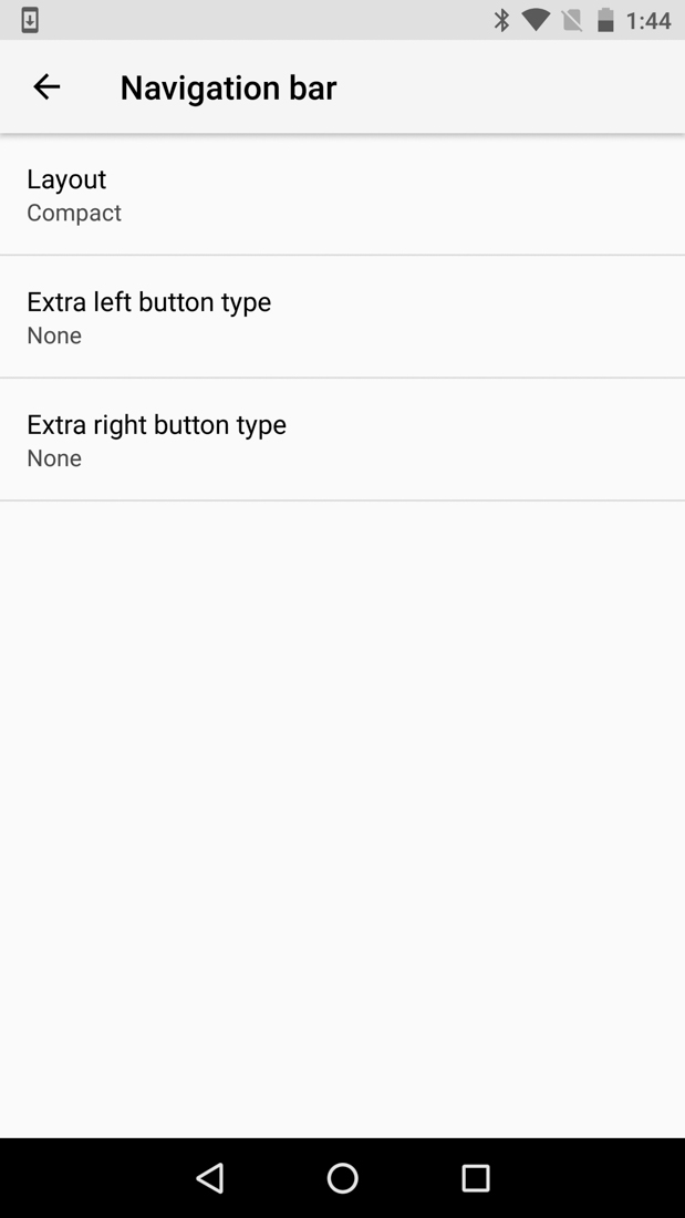

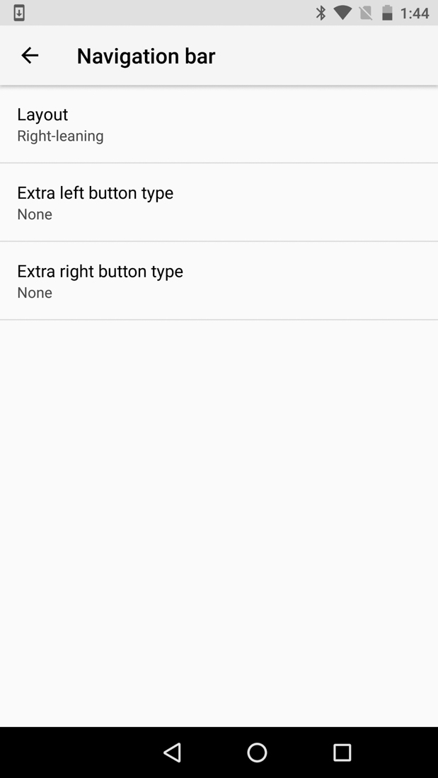

- Virtuella navigationsfältet kan anpassas. Det går att placera knapparna längre åt höger eller vänster, sannolikt för att underlätta enhandsanvändning. En fjärde och en femte knapp kan även läggas till. Anpassningen är alltjämt i ett experimentellt skede.

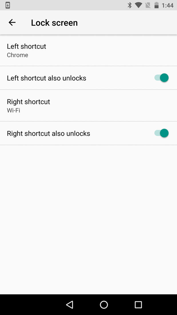

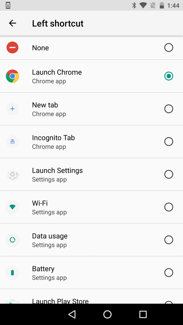

- Användare kan själv välja vilka genvägar som ska visas längst ned till vänster och höger på låsskärmen.
