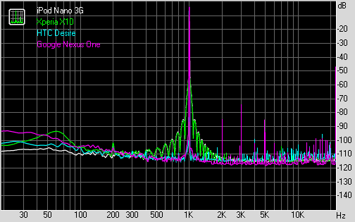

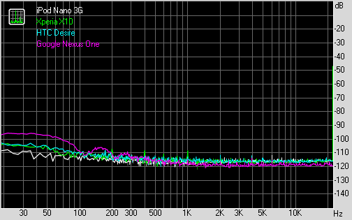

Signal/brusförhållande
Brusnivå / Noise level
Denna gång ligger  X10 och Desire väldigt nära varandra, medan Nexus One kring 20Hz-300Hz lider av en rätt hög brusnivå för att från 1KHz och framåt ta täten med lägst brusnivå i testet. HTC Desire och Sony Ericsson Xperia X10 ligger tätt inpå varandra och likaså iPod 3G om man bortser från intervallet 20-70Hz, där enheten presterar bäst av samtliga testdeltagare. Med knapp marginal vinner iPod Nano 3G detta test och på delad andraplats hamnar Desire respektive Xperia X10.
Noise Level eller signal/brusförhållandet anger skillnaden mellan den starkaste signal som enheten kan ta emot och den brusnivå som enheten lämnar ifrån sig när ingen signal passerar igenom den, ju lägre brusnivå desto bättre.
Höga negativa värden = låg brusnivå.

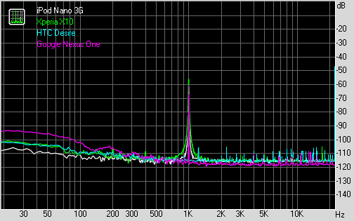

Dynamiskt omfång
Dynamiskt omfång / Dynamic range
Ännu en gång presterar Nexus One bäst mellan 20Hz-300Hz för att därefter prestera sämst. HTC Desire och Xperia X10 ligger tätt inpå varandra med snudd på identiska kurvor och hamnar på en delad förstaplats, andraplatsen går till iPod Nano.
Dynamic Range eller det dynamiska omfånget anger hur stor skillnaden är mellan det högsta och det lägsta ljud som samtidigt spelas. Är exempelvis taket på en enhet 10dB och golvet 3dB så är det dynamiska omfånget 10dB – 3dB = 7dB, ju högre värde, desto större omfång.
Höga värden = större omfång.
Total harmonisk distorsion (THD)
Total harmonisk distorsion / THD%
I detta test sticker Nexus One ännu en gång ut och presterar sämst av telefonerna. Vi anar även en trendbrytning i detta test där Xperia X10 och HTC Desire för första gången skiljer sig åt. HTC Desire hamnar på en andraplats och än en gång så kniper iPod Nano 3G förstaplatsen.
THD, Total Harmonisk Distorsion, anger den totala mängden av oönskad distorsion i procent.
Låga värden = låg distorsionsnivå.

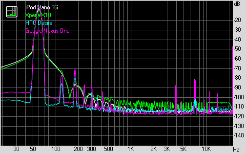

Intermodulation Distortion Plus Noise (IMD+N)
Intermodulation Distortion Plus Noise / IMD + N
Xperia X10 och Nexus One uppvisar testets högsta distorsion och hamnar därmed sist, på en andraplats hittar vi HTC Desire och förstaplatsen går ännu en gång till iPod Nano 3G.
IMD+N, Intermodulation Distortion Plus Noise anger mängden oönskad distorsion och brus i procent.
Låga värden = renare ljud.
