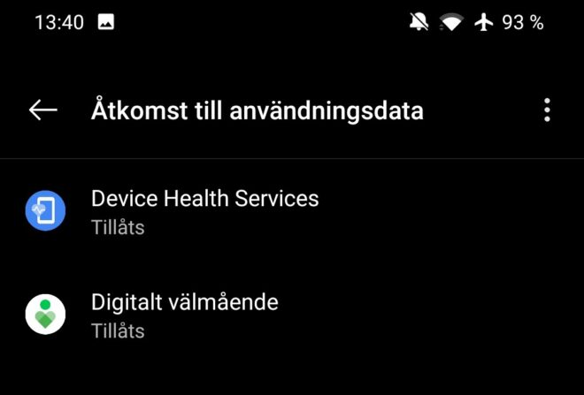

2. Ge appen access till lagringen, samt en systemtillåtelse som heter ”Åtkomst till användningsdata”. Om du inte kan hitta inställningen går det att söka efter den.

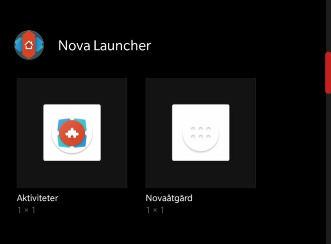

Det går att göra på flera sätt. Vi beskriver hur det görs med hjälp av Nova Launcher. Långtryck på hemskärmen och välj att lägga till en ny widget. Scrolla ned till ”Nova Launcher” och tryck på ”Aktiviteter”.

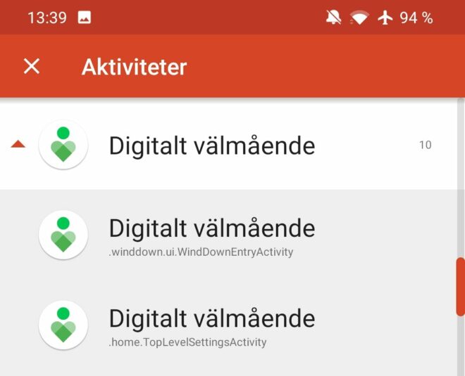

Scrolla återigen ned tills du ser ”Digitalt välmående” i listan. Expandera menyn och välj alternativet som heter ”.home.TopLevelSettingsActivity” näst högst upp.

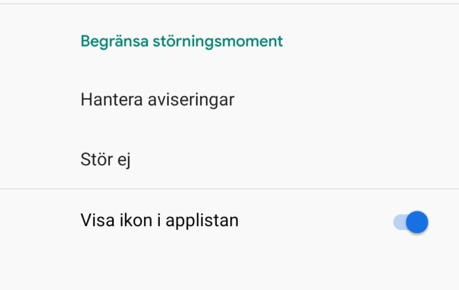

4. Tryck på ikonen som nu har lagts till på hemskärmen, för att starta Digitalt välmående. Längst ned i appen finns ett alternativ som heter ”Visa ikon i applistan”. Aktivera inställningen och därefter visas Digitalt välmående i applådan och kan startas som vilken app som helst.
