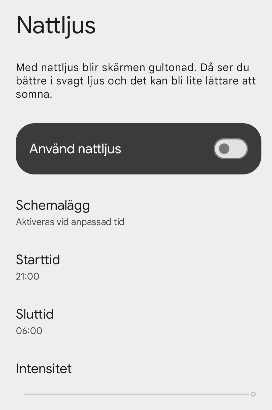

Nattljuset
Vi utgår från en Pixel men samma funktioner bör finnas i de flesta telefoner, fast med andra namn och sökvägar. På Pixel schemaläggs blåljusfiltret från Visning och pekskärm > Nattljus > Schemalägg.

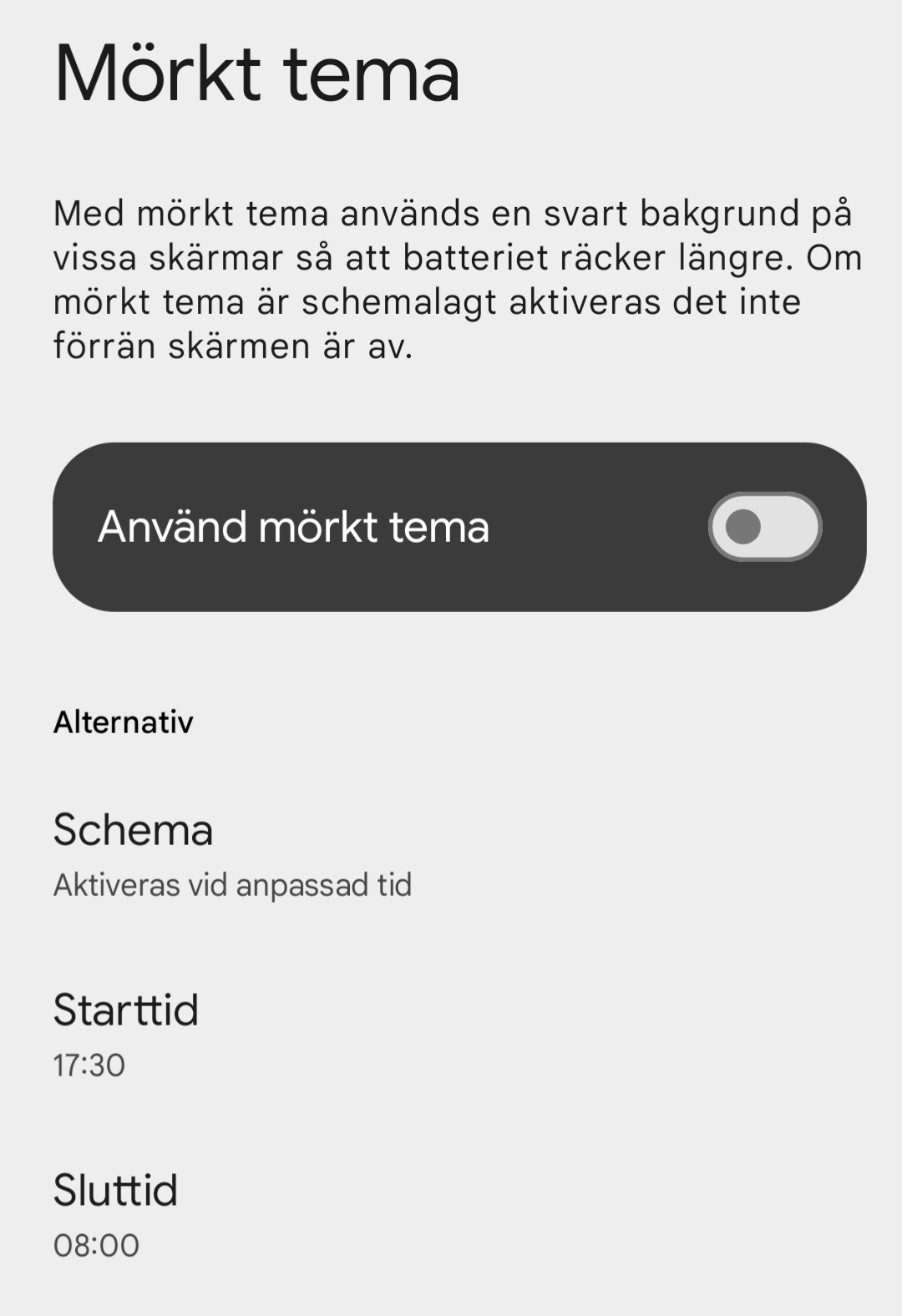

Mörka temat
Många har mörka temat aktivt dygnet runt för att mörka bakgrunder minskar energiförbrukningen en smula på telefoner med OLED-skärmar, eller för att den mörka designen anses se bättre ut.
Nu när vi äntligen går mot ljusare tider kan det dock vara fördelaktigt att ha ljust tema dagtid och mörkt kvällstid eftersom det är lättare att se innehållet i starkt dagsljus när bakgrunden är vit. Mörka temat schemaläggs från Visning och pekskärm > Mörkt tema > Schema.

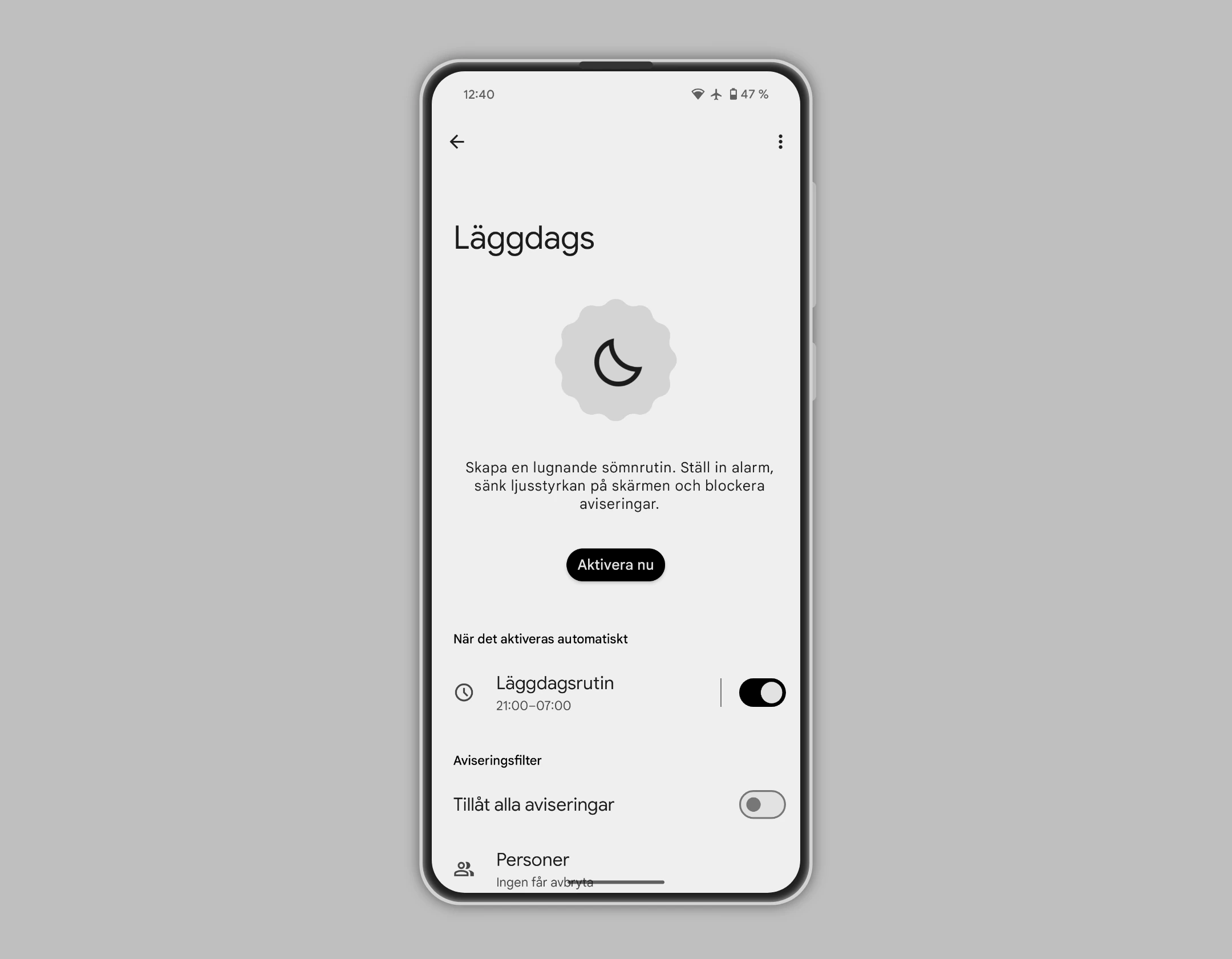

Läggdags

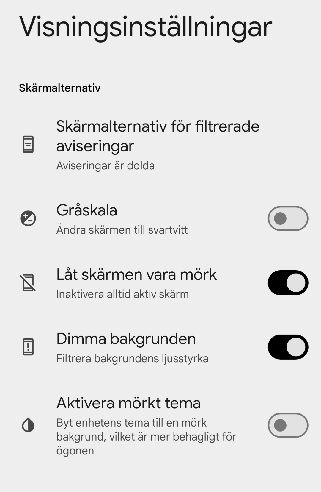

På kvällen när det är dags att varva ned kan det vara idé att aktivera Läggdags-läget automatiskt. Du kan exempelvis blockera potentiellt stressande aviseringar, stänga av always-on display och dämpa bakgrundsbilden automatiskt så den blir mörkare. Om du vill vara riktigt hardcore kan du göra hela skärmen svartvit.
Du väljer själv huruvida alla aviseringar ska tillåtas, bara aviseringar från utvalda personer, eller om samtliga aviseringar ska blockeras när Läggdags är aktivt. Alarm och media tillåts som standard. Finessen nås från Digitalt välmående och föräldrakontroller > Läggdagsläge.

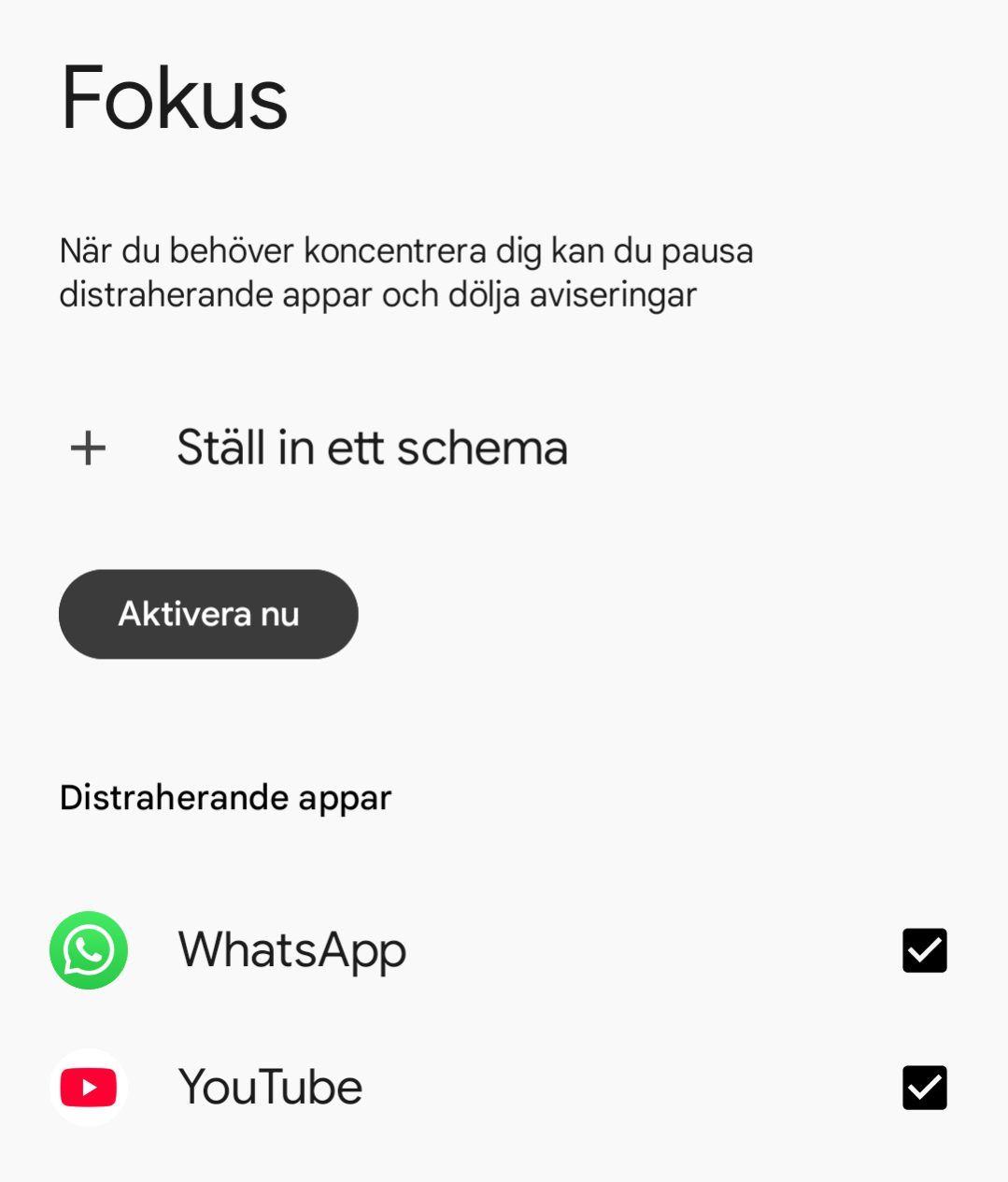

Fokusläget
Du kan schemalägga inaktivering av utvalda appar (i alla fall på Pixel). Gå till Digitalt välmående och föräldrakontroller > Fokus för att välja vilka appar du vill inaktivera under angivna tider. Schemat inkluderar både veckodagar och tider på dygnet. Du kanske exempelvis inte vill bry dig om mejl under helgerna och kan då inaktivera din mejlapp och låta appen gå igång igen måndag morgon.

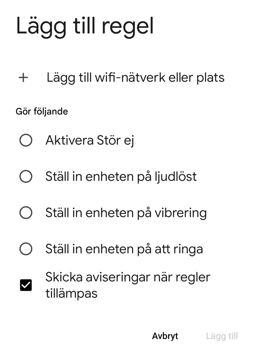

Automatisera genom regler
Android erbjuder även ”Tasker Lite”-funktionalitet. Det går att aktivera stör ej, ljudlöst läge, vibrationsläge eller ljudläget utifrån aktuellt wifi-nätverk eller din fysiska plats. Funktionerna nås från System > Regler.
