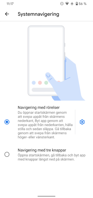

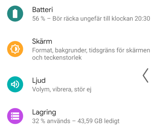

Så är fungerar det: ett svep uppåt från skärmens nederkant leder till hemskärmen. Ett svep inåt från skärmens vänstra eller högra ytterkant leder ett steg tillbaka i gränssnittet. En liten pil visas där fingret inledde svepet för att poängtera vad som kommer hända.
Ett svep uppåt från skärmens nederkant följt av en kort paus visar multikörningsmenyn. Det går att stänga appar från menyn genom svepa deras respektive fönster uppåt. Google-assistenten kan startas varsomhelst i systemet genom att svepa inåt mitten från skärmens vänstra eller högra hörn. Sista delen av navigeringen är att det går att svepa åt höger och vänster över det horisontella strecket längst ned för att hoppa fram och tillbaka mellan de senast öppnade apparna.

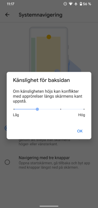

Största nackdelen med Googles implementering är utöver den potentiella inlärningströskeln att tillbakagesten krockar med gesten för att öppna sidomenyer i appar. Enligt Google är det en försvinnande liten del av användarna som faktiskt utnyttjar menygesten, då de allra flesta istället sträcker sig upp till knappen för att blotta menyn.
För de som har gesten i muskelminnet kan det dock vara frustrerande. Det finns två sätt att blotta sidomenyer ändå. Första är att vila fingret en kort stund precis längs vänsterkanten, varefter menyn hoppar fram. Då går det att fullfölja svepet.
Enklare är att svepa inåt i en vinkel för att blotta menyn. Även om det kan behövas lite träning är att svepa snett uppåt eller snett nedåt inåt från vänsterkanten den metod vi anser är smidigast för de som saknar att kunna öppna sidomenyn snabbt.
