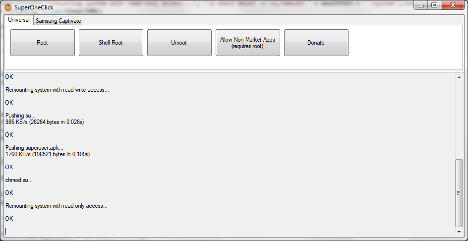

    A. Superoneclick
    Behövs: Superoneclick root, Dator
    Fungerar med: android 2.2 eller lägre och android 2.2.1 JS8
    1. Packa upp Superoneclick root.zip till en mapp på exempelvis ditt skrivbord.
    2. På din telefon går du till instälningar > Program > Utveckling och bocka för ”USB-felsökning”
    3. Koppla nu in telefonen i datorn. (Drivrutiner kan behövas)
    4. I mappen du packade upp förut, starta” SuperOneClick.exe”
    5. Klicka nu på knappen Root och nu bör lite text komma upp i programet.
    6. När den är färdig så kan du koppla ifrån telefonen och bocka ur ”USB-felsökning” igen.
    7. Du kan behöva starta om telefonen
