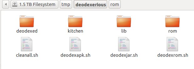

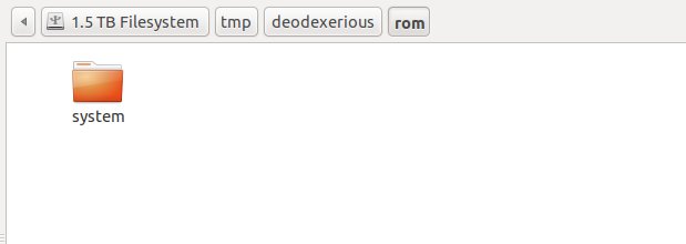

    Här är annars hur det går till, packa upp din system mapp ur din ROM zip, packa upp den i mappen rom (som fills efter att du packat upp scriptet ovan)
    Dessa kommer även fixa odex filerna i mappen /system/framework vilket underlättar sedan när vi börjar ändra lite på ikoner m.m. ;)
    Lättaste nu är att öppna en terminal och köra igång scriptet

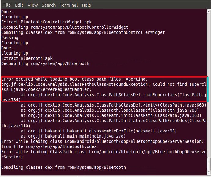

    I filmen uppstod ett problem, en apk som inte ville bli deodexad så vad gör vi nu åt detta?
    Först kollar vi vilken apk det var, i detta fallet var det bluetooth.apk som inte fungerade

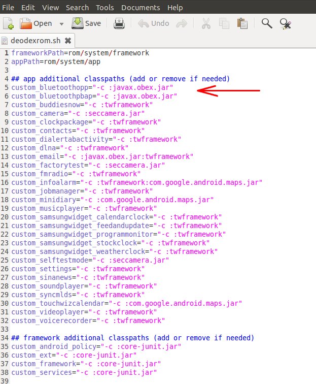

    så vi tittar i deodexrom.sh filen (öppna som en vanliga text fil), i Ubuntu dubbelklicka på den och välj display i menyn som kommer upp.
    Hur man editerar denna; apk deodex misslyckas pga att antingen den är fel länkad till ett framework den inte behöver eller kan använda eller att den saknar ett framework ifrån de som deodexades först, detta kan vara lite trial and error baserat, ibland ger error meddelandet man får vid deodexing en liten hint men inte alltid så lätt att gissa, men det är bara testa sig fram och använda lite slutledningsförmåga. (9/10 frameworks som behövs finns i mappen frameworks, bara stött på en som jag inte lyckats deodexa men jag jobbar på att hitta lösningen :P)
    btw om det är en app du inte ska ha med i din ROM så bara skit i den ;) att göra om scriptet tar tid, fördelen är att du sedan har ett script som vet vad som hör till vad även i framtida ROMs du kanske gör till samma mobil (risken att de ändrar är ganska liten) så när ICS kommer till din mobil slipper du börja om ;)
    Här ser vi att det finns två bluetooth apks med lite andra namn (gissar de som Samsung använder) som är länkade till javax.obex.jar som du kan hitta om du kollar i framework mappen och mycket riktigt om jag fyller i
    custom_bluetooth="-c :javax.obex.jar" (använd bara namnet på apkn och sätt custom_ framför)
    efter dem så fungerar det nästa gång jag försöker deodexa bluetooth.apk
