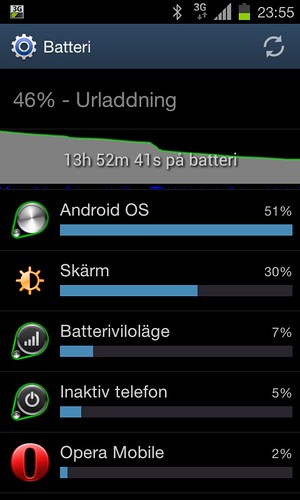

    Är detta ok?? Hjälp mig tolka?
    Jag har inte använt telefonen på hela kvällen. Vad betyder dessa siffror?

    Bilden: Du har haft igång mobilen i typ 14 timmar och har 46% kvar, det ser bra ut!
    Under bilden har du några blåa prickar - De blå prickarna är när mobilen är "vaken" och håller på med grejer, och när det är svart så betyder det att den gått ner i deep sleep (den sover, vilket är bra för batteriet)... Ser bra ut på din!
    Android OS - Den brukar ligga tvåa, men eftersom att du inte använt din mobil så mycket så ligger den först, dvs. att den har procentuellt dragit mer än din skärm eftersom att du inte haft skärmen tänd så ofta! ;)
    Allt ser normalt ut!

    Jättetack för denna förklaring!! :) Har aldrig fattat hur jag ska tolka dessa siffror och de blåa prickarna har jag inte ens lagt märke till.
    Då verkar allt vara ok - då struntar jag i en fabriksåterställning. Återigen tack!

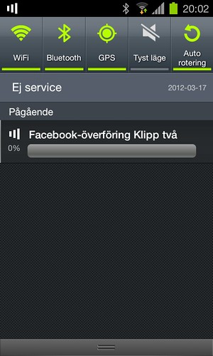

    Nu har jag upptäckt en ny irriterande sak. Jag kan inte föra över filmklipp till Facebook via Wifi... Men med 3G går det - fast jag vill inte använda upp all min månadsdata!:(
    Varför fungerar det inte via Wifi? Allt verkar fungera. Wifi-ikonen ser ut som den för över data - men i notifikationsfliken står bara 0%, inget händer...?
    Så här står det oavsett hur länge jag låter den hålla på:
    Föra över denna bild t.ex. gick hur lätt som helst över wifi... så varför inte till facebook??
    Uppdaterat - idag fungerade det. Måste varit något fel hos facebook??
