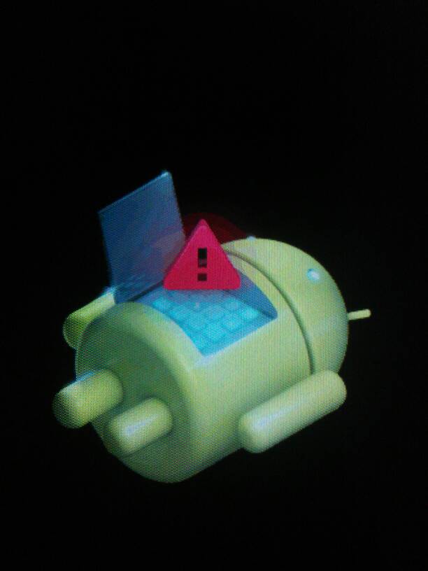

    Nån som kan förklara vad denna android betyder?

  11. TivoliBG
    TivoliBG Youth Droid Medlem
    18 november 2010
    136
    Vajsing på kernel, kanske. Har du flashat den?¿

    Ok, nope ingenting sånt. Den kommer fram när jag håller in volym upp+on/off
  13. T4JZ0N
    T4JZ0N Teen Droid Medlem
    25 maj 2011
    304
    46
    Om man sedan trycker ytterligare på vol+ eller vol- så brukar man hamna i recoveryläge eller flashläge. Kan hända att även powerknappen används även då. Lite olika på alla dessa enheter. Vissa lägen kan dessutom bara kommas åt med laddaren i på vissa modeller.

    tack, nu kom jag in i recovery :D
