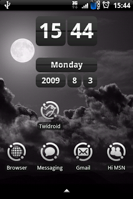

    Ikonen för HiMSN ser ut så här:[​IMG]
    Det bästa man kan säga om den, är att den skulle passa i en iPhone.
    Jag kör med temat Smorgasbord. Ett väldigt "monokromt" tema, med svart och vitt som grundfärger.
    Först och främst (och det här är väl den svåraste delen) gäller det att skapa en ny ikon. Här är det helt upp till dig och dina grafiska kunskaper.
    Är tema-skaparen en vänlig själ, har han/hon också publicerat de ikoner som ingår i temat som separata filer. Utgå då från dessa. Under alla omständigheter ska ikonen vara 52x52 eller 48x48 pixlar stor.
    Den jag gjorde till HiMSN (använder GIMP) blev så här:[​IMG]

    Om du bara kunde spegelvända Gmail(eller HiMSN)-ikonen så ser det sjukt snyggt ut.
    Bra guid för övrigt!

    Original-ikonerna är sådana - lite random (så vitt jag kan bedöma) om prickarna i yttre cirkeln ligger på 0, 45, 90 eller 135 grader. Tänkte faktiskt inte på den saken när jag gjorde HiMSN-ikonen, utan tog bara "en ur högen" som utgångspunkt. Men du har rätt - det vore snyggare med samma för alla.
    /Mats
