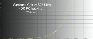

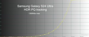

    Jag har kört mer HDR10 tester med S24Ultran och S22Ultran nu med en komplett 21 stegs HDR10 gråskalemätning
    Just för att få fram PQ kurvan på båda.
    Dom utannonserade 2600Nitsen för S24 Ultran existerar inte i HDR där dom borde vara.
    Inte äns i närheten.
    1366 Nits max får man jämfört med 1270 Nits Max med ett 5% APL HDR10 fönster för S22 Ultra.
    Snacka om falsk marknadsföring.
    Inte många tester av 24 Ultran mäter upp ljusnivåerna men jag gör det som gammal TV kalibrerare sen 14 år tillbaka.
    Jag mäter allt så här är fakta inget läsande av specs och tro att det stämmer för det gör det sällan ;)
    S22 Ultran är mer korrekt i HDR upp till 60% vitt jämfört med S24 Ultran.
    S24 Ultra som synes från PQ kurvorna jag postar är för mörk.
    Skuggdetaljer försvinner men dom finns där på S22an.
    Däremot fuskar S22an och klipper vitt tidigare så att specular highlights ser ljusare ut än vad dom borde vara.
    Där är S24an mer korrekt och klipper senare.
    Det vikitga Diffus Vitt (50% vitt) som sätter APL nivån är för mörk på S24an men nästan helt korrekt på S22an.
    Det är dom tappade nitsen vid 50% vitt som gör att hela HDR bilden på S24an är mörkare.
    86 Nits för S24an och 96 Nits för S22an.
    94 Nits är referens.
    8 år med HDR10 och dom kan fortfarande inte pricka in ljusnivåerna i HDR10
    Bara det är amatörmässigt.
    Sen har ju HDR prestandan på både S22an och S24an ett eget liv.
    För det första så måste man dra upp ljusnivån till 50% plus aktivera "Extra Ljussyrka" för att äns få
    ut max ljusstyrka i HDR på båda mobilerna.
    Bara det är ett skämt.
    HDR ska boosta på med max ljusstyrka automatiskt så fort den känner av en HDR10 signal.
    Varenda HDR10 kapabel TV idag gör det.
    Det är inget man ska pilla på själv.
    Utöver det så upptäckte jag att även S22an har en Boost av APL nivån om omgivningsljuset är högt.
    Konstigt att jag inte har upptäckt det tidigare men det är sånt man ser när man mäter upp riktigt.
    Både S24an och S22an boostar Diffus vitt till 200 Nits om omgivningsljuset är högt.
    Det bara för att man ska kunna kolla på HDR även i dagsljus.
    (HDR10 normal är gjort för att kollas på i ett rum med dämpad belysning)
    Enda nackdelen där är att man tappar lite av 3D djupet i bilden men resultatet är ändå rätt ok.
    Ska ni ha korrekt HDR bild då får ni alltså kolla på HDR i ett halvmörkt rum.
    Så blir det 3000 Nits med S25an nästan år tro?
  2. pgice
    pgice Baby Droid Medlem
    5 feb 2020
    20
    17
    En felanmälan på Skärmen är gjord i Samsung members appen om att HDR bilden på S24an är för mörk.
    Man kan ju alltid hoppas att en uppdatering fixar det.
    Frågade iofs inte hur mycket man måste trolla för att hitta dom borttappade 2600 Nitsen men jag borde ha gjort det :)

  4. pgice
    5 feb 2020
    20
    17
    Nej alla skärmar mäts med 2 eller 5% APL fönster inget annat
    Den ljusstyrkan man får där är den som gäller.
    Möjligt att den här har nåt annat hokus pokus för sig men då är det bara högre ljusnivåer i extremt få scener som tillåter det med rätt APL.
    Den extra ljusstyrkan iståfall som bara skickas på när mobilen känner för är inget som överförs till HDR bilden då det är för ostabilt.
    1366 Nits är låst på S24an det spelar ingen roll hur mycket man ökar eller minskar testfönstret jag har testat.
    skakar dom fram 2600 Nits med ett 5% APL fönster då är det en annan sak.

  7. pgice
    5 feb 2020
    20
    17
    Problemet 220volt är att du har rätt ;)
    2370 Nits kom jag upp i med ett 5% APL HDR10 fönster nu när jag körde med auto på ljusstyrkan
    och samtidigt lyste med en ficklampa på ljussensorn.
    Dom skyhöga ljusnivåerna finns där men dom pytsas inte ut som det är tänkt.
    Kollar man på HDR som det är tänkt i ett rum med dämpad belysning.
    jag tror även det fanns en rekommendation på 5 nits ströljus i rummet när man kollar på HDR alltså inte helt bäck svart.
    Då får man bara 1366 Nits med S24 Ultra.
    HDR har specifika ljusnivåer som gäller för alla skärmar (PQ)
    Alla skärmar som stödjer HDR ska följa dom ljusnivåerna upp till maxljusstyrkan.
    Upp till 70-80% på PQ kurvan så är samtliga av dagens HDR skärmar exakt lika.
    Det som skiljer är dom sista 20-30%en och sätts bara av vilken maxljusstyrka skärmen har.
    Vad händer om man sätter ljuset på Auto på S24an?
    Jo den ändrar PQ kurvan hej villt och inget stämmer.
    Den hittar på egna ljusnivåer.
    S24an med autoljusläget och HDR bör inte användas alls.
    Det är ett SDR läge som bara ska användas vid SDR material inte HDR.
