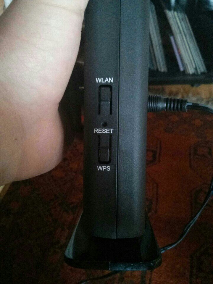

  18. Hänglås
    Hänglås Professional Droid Medlem
    Joined:
    Aug 6, 2012
    Messages:
    2 747
    Likes Received:
    455
    Fello, Telenor
    Galaxy s21
    Fello, Telenor
    Galaxy s21
    [​IMG][​IMG]
    Detta är det enda som finns. Ser ju själv att det finns en knapp som heter reset, men har testat att hålla in alla knappar i olika längd flera gånger.
    Och innan något ljushuvud kommer med idén att ringa till kundservice så kan jag meddela att det är stängt på helger.
    Teleported from my N4

  20. Sweden2
    Joined:
    Apr 26, 2012
    Messages:
    2 864
    Likes Received:
    560
    iPhone 15
    Det är meningen att man ska trycka i ett gem eller liknande! :)
