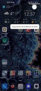

    Min 8 pro har den egenheten att den ibland avinstallerar appar. Shelf från oneplus är en av de appar som helt plötsligt är borta och som jag använder i princip varje dag. Det var från början ingen app jag installerade men den försvann vid någon uppdatering. Jag installerade då om det men det fortsätter att försvinna lite då och då.
    Även andra appar har försvunnit. Finns det någon inställning som ställer till det som jag har missat kanske?
    Sen undrar jag om det finns något sätt att testa/återuppliva närhetssensorn? (Jag tror att den heter så)
    Glömmer jag att stänga av skärmen vid samtal kan de mest underliga saker hända. Oftast är det bara flygplansläget som aktiveras men det är illa nog.
    Kan jag testa eller återaktivera den på något sätt?

    Japp det är precis det som händer, skärmen stängs inte av.
    Men med koden i videon ovan så fick jag den att reagera igen. :)

    Ja det slutade med en återställning... Ända ner till Android 11.
    Nåväl, efter att jag uppgraderat hela vägen till Android 13 igen så får jag nu inte igång shelf alls. Den funkar om jag använder Oneplus egen launcher men jag har kört Microsoft launcher i flera år och vill gärna fortsätta med det.
    Jag har provat att avinstallera/installera, inaktivera/aktivera tömt cache och data men den vill inte visas. Det enda jag ser är hur jag ska göra.
    Tips mottages tacksamt.
