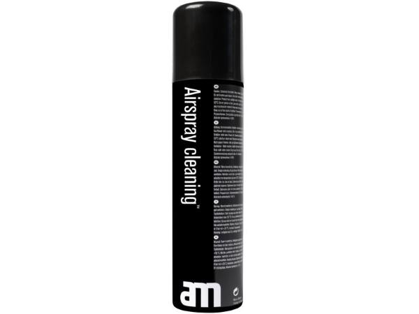

  8. stelin
    stelin Adult Droid Medlem
    Joined:
    Mar 6, 2010
    Messages:
    688
    Likes Received:
    928
    Fello - Trippelsurf
    Redmi Note
    Fello - Trippelsurf
    Redmi Note
    Något som borde fungera för effektiv rengöring är Tryckluft på burk
    100% torr ren luft i lagom tryck borde blåsa bort allt skräp i dessa trånga kontakter
