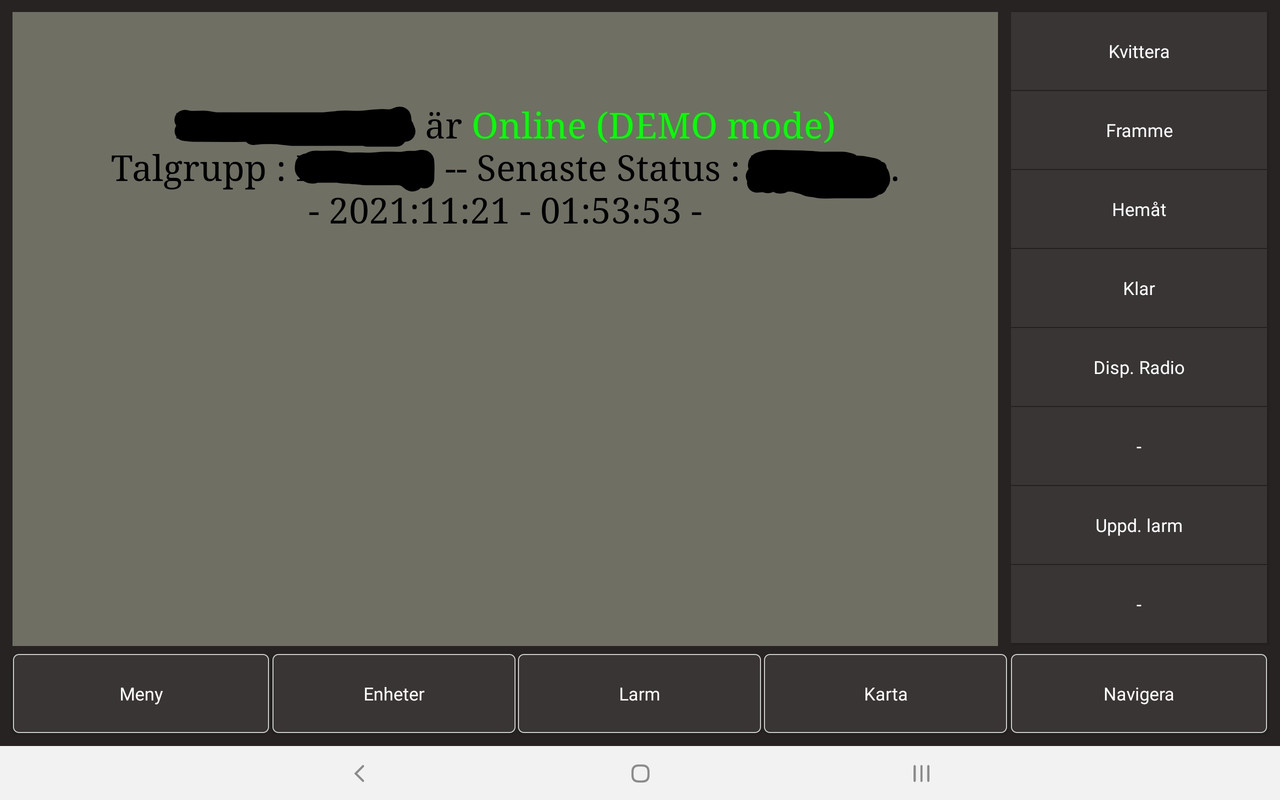

    Hej, jag undrar om följande är möjligt..
    Om man har gjort en app som är ett mobilt ärendehanteringssystem där appen lyssnar på inkommande larm/ärenden, men saknar navigering inuti själva appen, är det möjligt att bygga in på något sätt?
    För att göra det enklare att förstå lägger jag bilder nedan..
    Som det är idag får jag köra på detta vis, dvs splitscreen, och skickar intent med koordinater för att starta navigering.
    Som jag vill ha det..
    Väntar på ärende:
    Ärende har inkommit och man därefter använt sig att knappen "navigera" så vore önskan att detta skedde inuti applikationen.
    Mvh Robin

    Kart-knapp öppnar google maps i webview fint i appen, men går ej navigera därifrån, så nu används de bara till POI's.
    Navigera-knappen skickar intent till antingen google maps eller annan navigator-app med koordinater och startar då navigering fast i split-screen.
    Det jag tänker/tycker borde funka är att använda SDK från ex mapfactor och på sådant sätt integrera det, och då även få in kartan offline på det viset.
    Men jag är ju ingen utvecklare, och det kanske är så att det inte går, men det är det jag hoppas någon här kan svara på/förklara.
