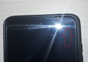

    Jag har ett riktigt irriterande problem.
    Köpte en G84 för någon månad sen och beställde samtidigt skärmskydd i härdat glas som jag haft utan problem på flera olika mobiler i många år.
    Jag rengjorde med medföljande kit och monterade det första och direkt märker jag att det inte riktigt blir bra uppe i ena hörnet,jag tänker att jag kanske satt det lite snett eftersom det är en bubbla där som inte går att få bort.
    När jag hade stört mig några dagar på det så slet jag bort det och monterade ett nytt...samma sak.
    Nu har jag monterat ett tredje(!) skydd och det satt bra någon vecka men nu ser skiten ut så här.
    Skydden är lika åt alla håll så det går liksom inte sätta fel men ändå uppstår problemet på samma ställe.
    Vad är problemet? Är displayen defekt trots att mobilen var helt ny vid köp?

    Det är förmodligen en minimal grop där som gör att skärmskyddet inte fäster ordentligt. Jag hade det på en Nexus 5 för en herrans massa år sedan, höll jag telefonen i en speciell vinkel så kunde man se en lite grop i glaset på skärmen

    Jo det var något sådant jag funderade över och försökte känna/se när jag slitit bort ett av skydden men kunde inte se eller känna någon defekt.
    Är det värt att försöka få det utbytt på garantin? Verkar ju helt sjukt att det ska vara gropar i en helt ny display,visserligen liten men den är ju där trots allt.
