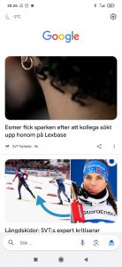

    Det existerar inga 3 dots, utan du kan däremot klicak på ditt google konto
    https://www.androidpolice.com/how-to-disable-google-assistant/
    jag tror att rösten kan heta assistenten, voice inställningar däremot tycks inte existera
    "Change your Google app settings" leder ingen vart
    1. Open the Google app .
    2. At the top right, tap your Profile picture or initial Settings Search .
    3. Search for a setting.
    Det är det här som inte går, då google app appen inte innehåller search fpr a setting utan
    är en app som fungerar som google sök
    Jag noterade inatt att tidsangivelsens röst triggas när öronsnäckorna läggs under någon typ av tryck från min kropp eller kudden, men allt som finns på dessa öronsnäckor är en mikrofon och allt man borde kunna göra med den är att starta eller stoppa pågående musik.
