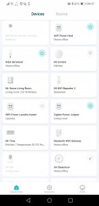

    Trådfri ska gå. Så här ser det ut i Mi Home:

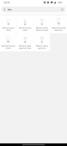

    Jag får inte upp Ikeas lampor när jag söker. Är det för att jag inte kör Mainland China?

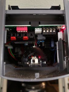

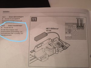

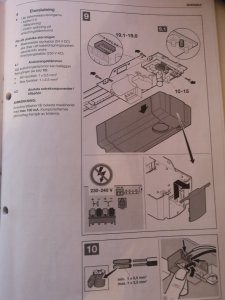

    Jag har en Hörmann garageport som jag öppnar och stänger med fjärrkontroll, med en och samma knapp. Finns även en manuell knapp på själva enheten i garaget. Öppnade för att kika lite, och det finns möjligheter at koppla in lite grejer där.. Är det någon som gjort nåt liknande? Nåt relä typ US $17.78 44% OFF|Original Mijia Aqara Two way control module Wireless Relay Controller 2 channels Work For Mijia APP and Home kit-in Smart Remote Control from Consumer Electronics on AliExpress.
    Jag vill bara kunna öppna och stänga från telefonen, tänkte ha en dörrsensor som talar om ifall det är stängt eller inte sen.
    Hade med mig sonen i garaget och han tyckte inte det var lika spännande att undersöka, så jag har bara denna bilden än sålänge. Vad tror ni? Idéer? Tips? Råd?
    Edit: Det gäller en Hörmann ProMatic 3, om det spelar någon roll.

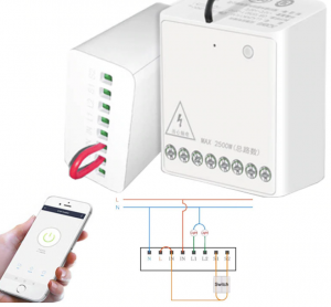

    EDIT2: Kan det vara typ såhär enkelt? Om jag inte är allt för trött redan, så är det bara en impulsknapp jag vill åt, dvs öppna eller stänga helt.
    Skulle dock helst ha WiFi, tycker Zigbee fungerat sådär för mig..
    Tack!
