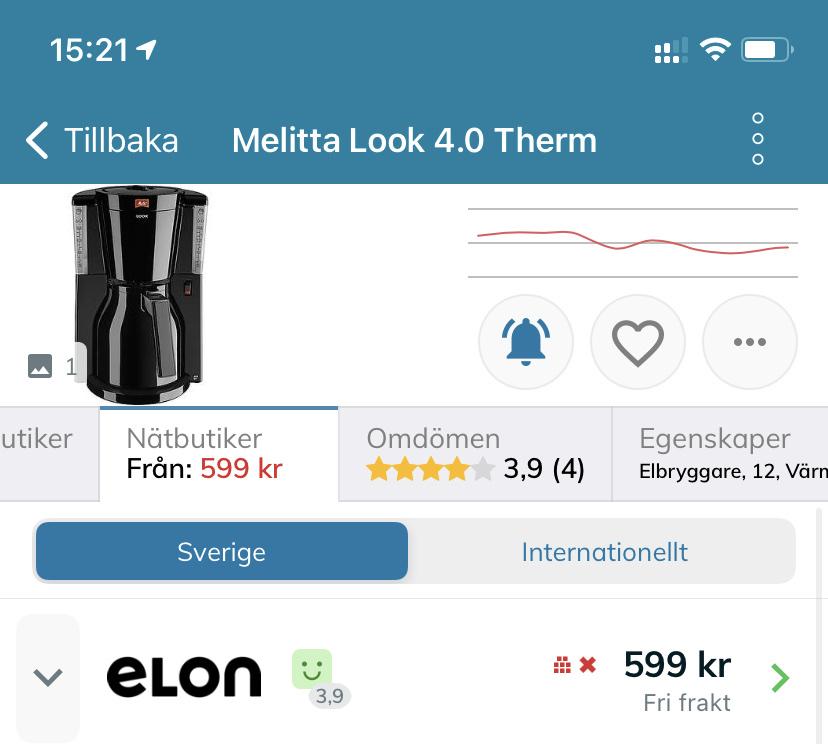

    Å jag har prisbevakning på look therm 4.0 [​IMG]

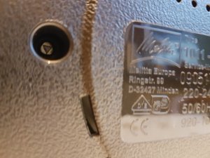

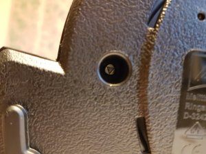

    Här letat upp en mängd insex nycklar samt några från hylsnyckelsatser (men de har för stort huvud då plasthålet är för litet) men inga funkade.
    Får väl slipa om en skruvmejsel (funkar troligen dåligt).

    Efter googlat lite mer dök det upp youtube videos på olika sätt att lossa triangle skruvar och vissa hade lyckats med planskruvmejsel. Hade provat några med fel storlek men kom på att jag hade en liten en som visade sig passa perfekt.
    Fick loss alla 5 skruvarna och tog en titt. Det var en super simpel design.
    En termobrytare/relä direkt på värmeelementet från
    Powerknappen, som har ett inbyggt relä med timer på 40 minuter samt slår av vid strömbortfall, vilken dock sitter inknökad trångt och kanske monteras med vattentanken borttagen etc. så den har jag inte kommit åt.
    Det såg bra ut och kände på alla andra kontakter etc.
    Skruvade ihop den och testade... Powerknapplampan lyser men helt kall död kaffebryggare.

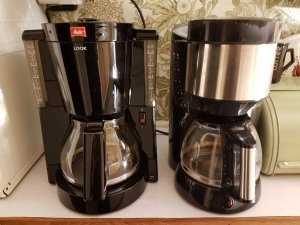

    Melitta Look 4.0 vs Melitta Look

    Den ser snygg ut men har ett överskåp över köksbänken så då kommer jag inte åt att fylla på vatten. Det ser iallafall ut som det blir svårt men det kanske är liknade som min gamla Melitta Look till höger ovan.

    Den nya Melitta Look 4.0 hade klart bättre design och brände inte kaffet på sista koppen om man inte lät det stå väldigt länge.
