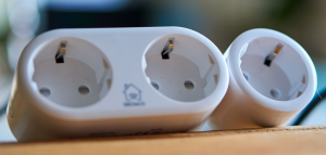

    Nu har jag planer om att köpa några smartpluggar, (möjligen Deltaco), som skall styras med en Google Nest Hub. Jag har inget vägguttag på rätt ställe så jag är tvungen att använda ett grenuttag mellan väggen och pluggarna.
    Någon som vet om jag risikerar att smartpluggarna går samma vägen som fjärrsträbrytarna i så fall?

    Min anslutning består av ett sprillans nytt 5 vägs grenuttag med 5 m sladd från Clas Ohlson. De tre strömbrytarna styr var sin ledlampa på 7,5 och 10 watt, så vi snackar inte överbelastning här.
    Tänkte köra samma sak med smart plugs, en dubbel med separat styrning av båda uttagen, och en enkel, dock hadde jag inte lust att de skulle gå åt skogen pga skarvsladd.

    Det är de här två från Deltaco jag hadde spekulerat på... Tycker om formfaktorn, man får tydligen plats med båda bredvid varan i ett vanlig grenuttag. Kan styra det dubbla separat.
    Beträffande kvalitet och funktion har man ju ingen möjlighet att avgöra annat än vad man läser i test. Uten navn.png
