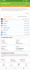

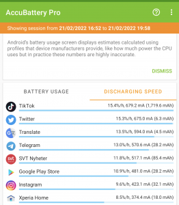

    AccuBattery Pro några exempel:
    Flik 2
    Glöm inte köpa dom en kopp kaffe eller lunch om du gillar appen!
    Kristy och geobjork gillar detta.

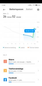

    Eftersom jag kör MIUI på mina Xiaomi vet jag inte vad ligger där och vad som är "vanlig Android", men jag kan liksom dra i plupparna och få statistik för den tid jag vill. Men det är kanske som sagt en Xiaomi grej.
    geobjork och Kristy gillar detta.
  10. jnsson
    30 983
    20 271
    Det där är en MIUI funktion
    geobjork, Asawi och Kristy gillar detta.
