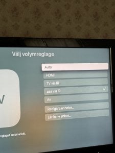

    1.Har du programmerat den att styra volymen på din Philips. Du får du en ”profil”. Se en bild
    2. Har det någonsin funkat på din Philips att styra volym med Apple TV-fjärr?
    Om så är fallet rekommenderar jag en omstart av fjärren. Har hänt mig flera gånger sista åren att TV på/av funkar via CEC men volymen bråkar. Se länk IMG_6469.jpeg If your Siri Remote or Apple TV Remote isn't working - Apple Support

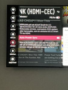

    Du måste kolla i philips-tv om den kan styras via hdmi-cec och om det är aktiverat, saknas den funktionen så är det ir som gäller och det saknar jag kunskap om.
