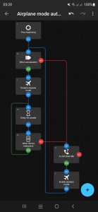

    Tja!
    Har en surfplatta som jag använder sporadiskt nån gång i veckan. Oftast så lägger jag bara den ifrån mej när jag är färdig och nästa gång har batteriet dött eller nästan dött. Skitjobbigt!!!
    Började fundera och bäst hade det varit om den efter en viss tids inaktivitet slog på flygplansläge. Typ om rörelsesensorn i makskinen inte uppfattar nåt aktivitet på 60-90min.
    Det måste väl ändå gå?

    Automate eller Tasker
    Edit: Något sånt kanske
