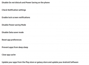

    Någon med Android/Samsung som har något tips på vad jag kan ha missat? Jag har gått igenom alla steg som beskrivs på nedanstående sida. Dubbel, trippel, kvadruppel kollat allt. Men det vill sig inte :-(
    Vad göra?
    The Samsung phone's applications aren't sending notifications. | Samsung Gulf
