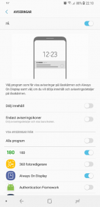

    Kanske något här inne, vad har du för inställningar där Screenshot_20170816-221005.png
