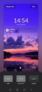

    Gällande låsskärmen och ikoner, så kan du ändra hur notifiering ska synas.
    Glöm också inte att tillåta enskilda appar att visa innehåll på låsskärmen

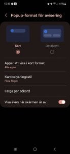

    Bifogar en bild. Gick nu in och ändrade här till det vänstra alternativet. Då kom det upp att folk skicka.. Men om jag byter till högra så fungerar inget.. är inte det konstigt? Eller misstolkar jag, jag trodde ju att den till höger var den som visade mer om man tex vill se lite av smset osv?
    Men jag har fortfarande inte så att något ligger kvar på skärmen så jag kan se det jag fått.. vet ni hur man ändrar det?

    Kolla att önskade appar är satta under Inställningar - Aviseringar - Aviseringar på låsskärmen - Visa innehåll
    Det där med bubblor är väl när telefonen är upplåst.
    Om du långtrycker på låsskärmen när skärmen är tänd så kommer du in i Redigering läge för låsskärmen.

    Åh härligt. Äntligen funkar det mesta. Tack!! Men va konstigt ställe. Hur skulle man veta att man skulle behöva hålla in på låst skärmen liksom för stt få det stt ändras..
    Men såg du bilden jag delade ?? Där jag ändrade för stt kunna se aviseringarna på låst skärm.. känns inte det konstigt att om jag tagit att se mer detaljerat, så kommer inget upp alls..??

    Iaf. Emojis gick fortfarande inte söka på..om jag valde detaljerade pop up så fick jag inga aviseringar.. så samma som innan.
    Om jag valde korta då fick jag tex Messenger och sms men inget alls från mejlen..

    6. AVISERINGAR. Får ni aviseringar på mörk skärm från Messenger, mejl, Aftonbladet, postnord, sms osv? Jag får endast på vissa.. trots alla inställningar är för att det ska funka.
