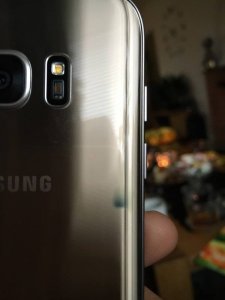

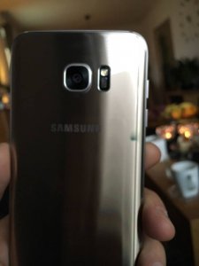

    baksidan på min edge i guld har blivit färgad grön? vafasen är detta?
    Hämtade den på samsung service för 2 dagar sen för den åkte i backen och dom bytte baksidan med på garantin torots att det inte var några problem på den.

    Det ser riktigt märkligt ut. När uppstod det? Var det bara där helt plötsligt? Har det gradvis blivit värre?

    jag vet inte när det uppstod men jag hämtade den i förrgår hos samsung service i Kista efter skärmbyte så det är inom 48h

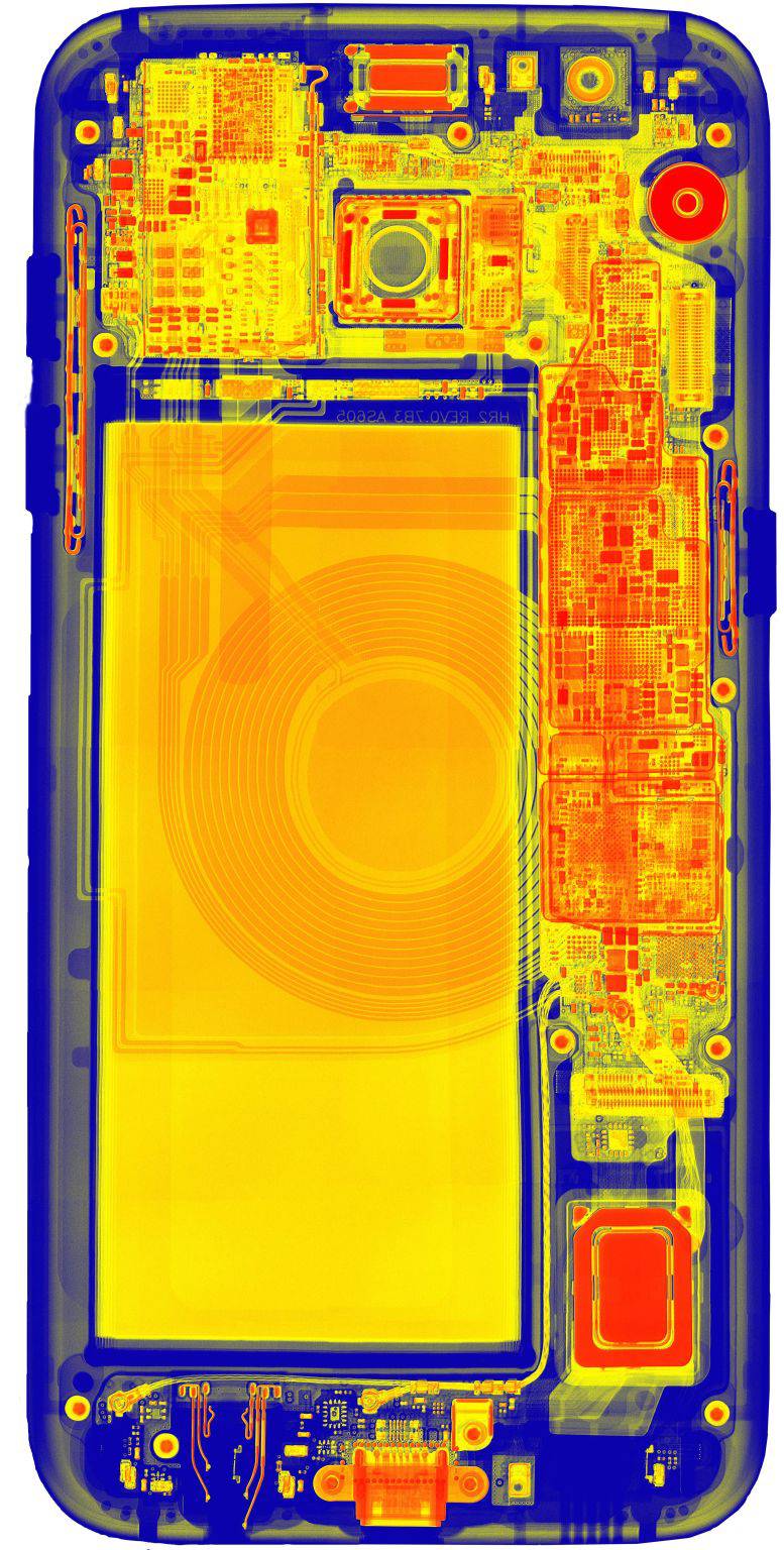

    kan det vara att processorn blivit varm och bränt den?

    Mja, det skulle jag vara lite tveksam till. CPU:n sitter som jag förstår det på motsatt sida. Det vill säga vid powerknappen. Batteriet sitter närmast volymknapparna tillsammans med bland annat sensorerna.

    men gud vad konstigt. Det sitter ju precis vid batteriet. kanske batteriet har blivit varmt? frågan är om jag ska gå till mediamarkt och be dom kolla på det.

    Sitter det enbart bakom glaset på "guldet" så att säga?

    precis! går inte gnugga eller liknande

    Känns som någon form utav korrosion som uppstått. Fukt kommit in eller whatever. Bara gissning dock.

    Ja, ju kortare tid det är mellan det att du fick tillbaka den och det att märket uppstod, desto bättre skulle jag säga. Gå dit med den så snart du kan och gör en reklamation.

    kan meddela att märket har blivit större och nästan helt svart:(

    Bakom glaset sitter det bara en fastklistrad "papper" som gör att färgen skiftar vid olika vinklar. Förmodligen skadades pappret vid reaparation och värmen från batteriet gör att den skiftar färg. Svart är väl den blivit "bränd". Skicka in den och förklara vad som hände. Så byter dom bakstycket.
