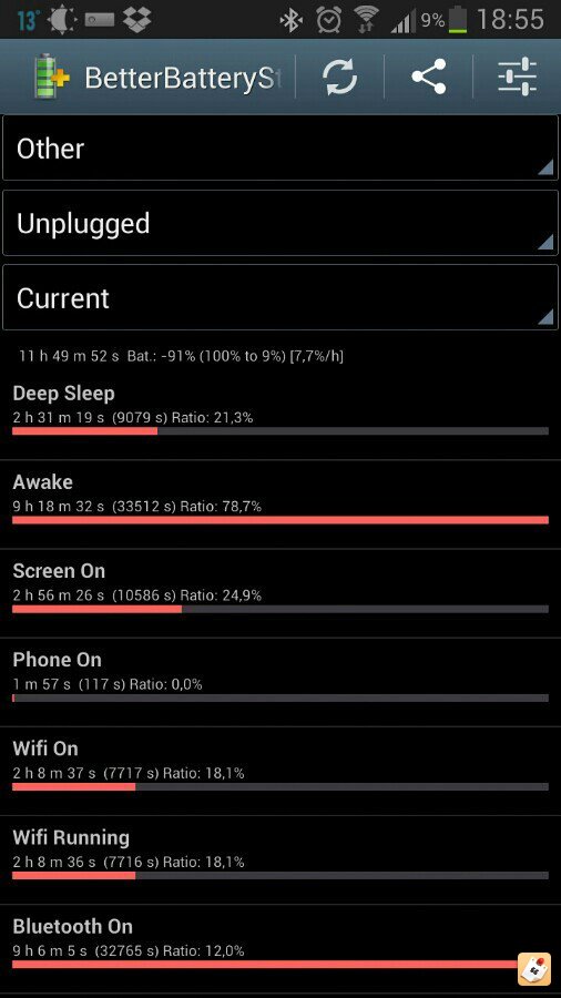

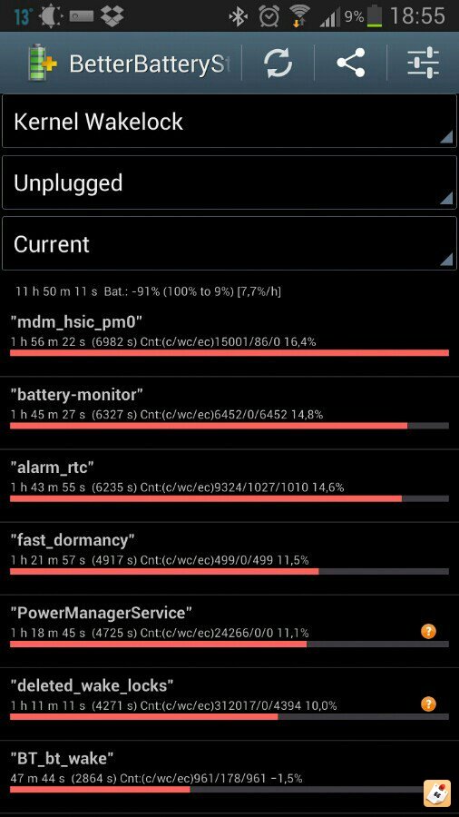

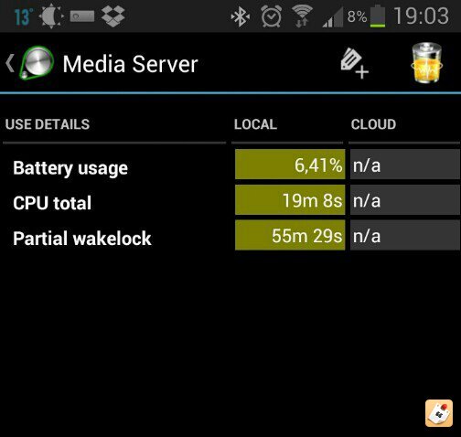

    Mitt batteri håller inte dagen ut som den gjorde förr. Har ni några tips? Har tagit några screenshots (hoppas det funkar)Tips? [​IMG][​IMG][​IMG]

    100 till 9 procent på 12 timmar!?
    Det var att suga batteri det.
    Den har ju varit vaken i 9 tim 18 minuter, så om du inte använt den flitigt så har den definitivt sömnproblem.
    Kan det bara blåtanden som suger ström? Den har ju varit på mycket.
    Jag känner inte till betterbatterystats så väl, kanske någon erfaren användare av det programmet kan läsa resultaten och ge råd?

    Jag har verkligen inte använt den överdrivet mycket. Börjat jobba nu dessutom :-P Känns som något är fel. Även om jag inte kör Bluetooth så suger den ungefär lika mycket. Spelade lite idag men max 1 timme sammanlagt kanske. Någon som är bra insatt kanske kan ge något råd?
