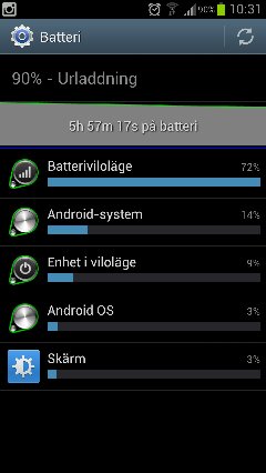

    Min sambos GS3 slukade 10% batteri på 6 timmar medan hon sov och inte ens använde telefonen. Och den har rent allmänt väldigt dålig batteritid. Hon har haft telefonen i någon vecka bara och knappt installerat några appar ens. Hon är lite missnöjd med telefonen pga batteritiden och eftersom det var jag som tjatade på henne om att gå från iphone till android är alla fel på telefonen naturligtvis mitt fel :-)
    Jag bifogar en skärmdump som visar batteriförbrukningen. [​IMG]
    Jag har stängt av nästan all sync och det är ingen app som tuggar i bakgrunden.

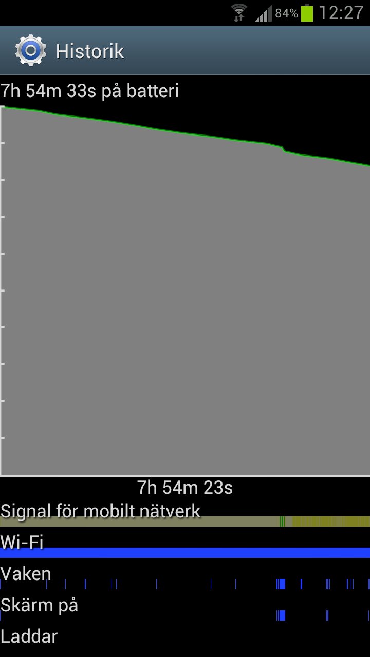

    Det som enkom styr batteritiden till största delen, som jag har noterat, är signalstyrkan på mobilsignalen (och WiFi om man använder det). Har man ens en tendens till dåligt 3G mottagning så ryker batteriet rätt snabbt - runt ett dygn. Men om man kör t.ex. WiFi hemma, och telefonen slipper mobildatakopplingen (och då verkar föredra att gå ned på 2G!) så brukar batteritiden kraftigt förbättras.
    Så hur är signalkvaliteten ? Kan du ta en skärmkopia på nästa bild efter att ha klickat på "5h 57m 17s" gråa fältet där man ser signalstyrkorna också ?

    jag tror precis tvärt om; du har ju helt bedrövlig mobilnätsignalkvalitet! Grå stapel till 80% och sen grå/grön-dassig stapel 20% = riktigt kass. Den ska vara klar-grön!!= bra signal = bra batteritid!

    Men du har ju wifi på konstant? Ändra det så kanske du får se en förbättring.
