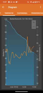

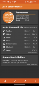

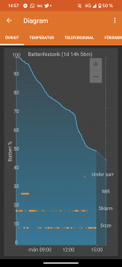

    Vilken app är det där?
  2. jnsson
    31 024
    20 304
    Gsam battery monitor

    Nu har mobilen legat i fickan i 1h, utan att göra något. Temperaturen gick upp till 34 grader (tycker dock inte själva mobilen känns riktigt varm).

    Det där är ganska mycket mer än vad min drar. Jag skulle göra en återställning i ditt läge.
  5. jnsson
    31 024
    20 304
    6.1% per timme är en väldigt hög åtgång, mer än normalt enligt mig.
    Jag håller med. Det är något som inte är rätt här

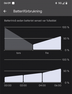

    Helt plötsligt så laddar batteriet inte mer än till 80%.
    Har inte rört något alls, och fattar ingenting.
    Vad kan ha skett??
  8. rodak
    8 apr 2010
    2 312
    1 475
    Adaptive charging, om du laddar efter kl 21 och har ett alarm ställt så laddar den bara till 80% för att sedan ladda fullt strax innan ditt larm ringer. Går att stänga av :)

  9. namkrad

    Tack, det stämde på pricken då jag laddar på kvällen, ej på natten.
    På min lur heter det tydligen "Smarta batterifunktioner".
    Den engelska förklaringen var väldigt mycket mer fördjupande och förklarande...

  12. rodak
    8 apr 2010
    2 312
    1 475
    Det här verkar vara nåt annat, adaptive charging laddar alltid upp till 80% i "full fart" för att sedan fortsätta, din har bara kommit upp till strax över 50% och verkar ha laddat extremt långsamt hela tiden. Det är mer troligt problem med din laddare/kabel.
    På pixel heter det du beskriver "Adaptive battery".
    "Adaptive charging" är enligt ovan, dvs ladda till 80% och sedan till 100% innan morgon alarmet.

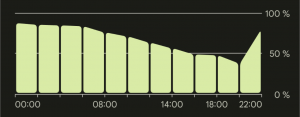

  14. rodak
    8 apr 2010
    2 312
    1 475
    Kör också en Stand 2 och den laddar upp till 80% på dryga timmen sen håller den på 80% och laddar klart sista 20% innan morgon larmet.
    Här ser man att den laddar upp till 80% mellan kl 20-22. Din verkade småladda hela natten och väldigt långsamt.
