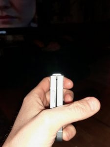

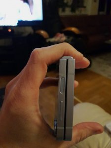

    Ingen konstigt med att de tar ut en diagnos avgift om inte ärendet är garanti tycker jag. Jag är grymt nöjd med service och support från mentech bästa är deras sms kontakt med kunden och alla uppdateringar ska själv skicka in min blev en dyr läxa att inte lita på någon, hoppas de hjälper och det går på garanti oxå :( blir kokhet skydde lossna och ramen är inte lika i höjd måste vara en defekt och måndagsexemplar och går trögt att vika och smäller knastrar och knakar vid upp och ner vik :( håller tummarna , men du har garanti och care så det är helt lugnt för dig :) ska lämna in till Kjell och jag är fett nöjd med en sån service varför anser du du det är rörigt ? Med att lämna till Kjell och company mvh
    Återkom hur det går för dig , du lämnade in din igår ? Och du kan logga in så ser du allt :) min såg ny ut då pappret svarta var på men tog av så var det jätte klistrigt och sen fick jag se ingen plastfilm på , den har mest legat ja nyskick men säljaren visste om problem fick kvitto efter köpet och då var den inte uttagen i förrgår. Så redigt bottennapp men håller tummarna
