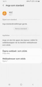

    Hej, jag försöker byta default mediaspelare till VLC, är oerhört trött på den inbyggda. men det verkar inte som att det går?
    Går jag in på mobilens appar- vlc- ange som standard, är VLC valt ser det ut som som standard men knappen "rensa standard" är gråmarkerad. Startar jag en video öppnas den alltid i den inbyggda mediaspelaren. Har för mig att man kunnat ändra detta tidigare?
    Tacksam för hjälp.

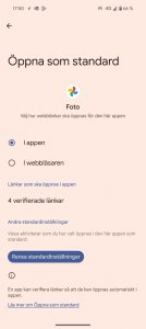

    Jag tror du måste in och rensa standard på den app som öppnar videon nu. När du gjort det bör du nästa gång få välja vilken app som istället ska spela upp videon.
    När jag provade nu att byta från Photos till VLC, var jag inne i inställningarna på Photos och rensade standard.

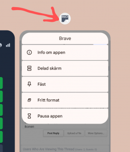

    Om du klickar igång en video så antar jag att du gör det från en filhanterare då? Då ser du väl efter det vilken app som öppnar videon, genom att svepa/klicka upp app-växlaren. Då längst upp kan du klicka på den runda ikonen och välja "Info om appen". Därinne borde det finnas möjlighet att rensa standard.
  5. Rexxo
    Rexxo Kid Droid Medlem
    21 dec 2016
    35
    Nope, jag gör det alltid från galleri. men testade nu med filhanteraren och fick då välja, valde VLC. Men ja jag klickade på den runda och VLC var nu standardapp, gutt! Men.. det funkar bara om jag går via filhanteraren.. antar att jag måste ha en annan app för bilder/ media då?
