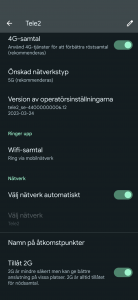

  8. thr
    thr Teen Droid Medlem
    Joined:
    Dec 16, 2011
    Messages:
    472
    Likes Received:
    92
    Det fungerar fortfarande inte att surfa under samtal. Båda korten visar på ingen uppkoppling.
    Tips?

    Du ligger nog på 2G nätet. Kolla vad för uppkoppling du har när du har ett samtal igång genom att gå till Inställningar -> Om telefonen -> SIM-kortsplats. Står det GSM eller Edge så ligger du på 2G nätet och där kan man inte ha samtal och surf samtidigt. Kolla också upp dina inställningar gällande VoLTE/Samtal över 4G/4G Samtal

    Är de inte bara att koppla bort 2G nätet? Som man kan göra här på inställningar?

    Beror på. Dels vad för operatör han kör med. Är det så att VoLTE av någon anledning inte fungerar, och man är i ett område utan 3G täckning så kommer man inte kunna ta emot samtal överhuvudtaget om man stänger av 2G nätet

    Hen borde dock kunna testa och stänga av det för att se vad som händer. Och också prova förslaget att göra samtal när man vet att man har 4G.

    2G är avstängt och det står att 4G används. Jag har Halebop för samtal med eSIM och Tele2 för surf. Båda är inställda på att föredra 4G.
