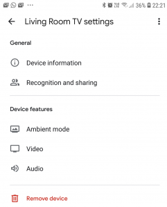

    Jag har en sprillans ny Chromecast som jag startade upp idag och den blev kopplad till mitt hemma-wifi-nät. Funkar som tänkt.
    Men jag skall ha den på ett annat ställe och jag bygger nu upp routern för detta och den har en annan SSID än mitt hemmanät.
    Så nu vill jag byta wifi på Chromecast men det funkar inte för mig.
    Jag har letat på nätet och de har anvisningar liknande denna artikel.
    Men när jag följer instruktionerna så kommer jag till punkt 5 och skall klicka "WiFi forget".
    Problemet är bara att det inte finns någon sådan funktion utan min skärm i Home ser ut så här:
    Hur jag än letar hittar jag inget som ens liknar det som visas i det dokument jag länkade till ovan. Mycket färre inställningar i min CC.
    Hur skall man göra för att lösa detta?
    Och en annan sak, jag fick inte välja namn på denna Chromecast själv utan Home hittade på ett eget namn (Living Room TV) efter att jag var tvungen att klicka i enhetens placering (Living Room).
    Försökte sedan ändra det via "Device Information" på skärmen ovan men efter att jag fått editera detta namn så fastnade det inte i alla fall....
    Det står det nya namnet i "Device information" men den heter samma i alla fall när man startar Home.
    Vad gör jag för fel????

    Prova med Remove device, det borde funka.

    Herregud vilken dålig artikel! Förutom att den är är 8 gånger så lång som den borde vara eller något i den stilen verkar kontentan var att man först gör en massa saker och sedan gör en reset på sin Chromecast. Ska man ändå göra en reset så är det faktiskt bara att göra det från början och göra helt ny installation på nya stället.

    Tack för hjälpen!
    Jag hade problem att hitta CC efteråt men det löste sig sedan jag på telefonen gått till Settings/Apps/Home och använt "Force stop" för att stänga den helt.
    När jag sedan åter startade Home hittade den CC-enheten.
