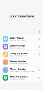

    1. Ladda ner Good Guardians från Galaxy Store.
    2. Öppna Good Guardians och välj Thermal guardian.

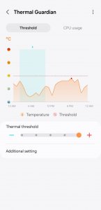

    3. Öka temperatur till max. Det blir då 42 grader innan den throttlar cpu.

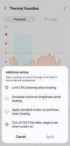

    4. Tryck på additional settings.
    5. Bocka ur Decrease maximum brightness when heating.
    6. Ändringen sker först efter att du släckt skärmen och tänt den igen. Så om man inte ser skillnad när man gör de direkt i solljus. Så slöck och tänd skärmen med strömknappen så ser du skillnad.
