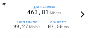

    har på senare veckor börjat få problem med internet här hemma, mer specifikt på min windows laptop.
    Jag kan knappt ladda upp eller ladda ner något då de tar långtid, bara att ladda ner samt ladda upp 100 kb tar ca 20 sekunder.
    I discord så har jag robot röst och de hör inte mig, hackar och har sig. När jag spelar så är där inga problem, ligger på 15 MS.
    Här har ni 2 st bredbandskollen, en på mobil och en från datorn, båda är gjorda precis efter varandra.
    Har testat både via wifi och ethernet, samma problem.
    Det är endast min dator som har detta problemet, alla andra prylar fungerar kanon.

    Förmodar att du återställt nätverksadaptern (eller vad det heter) i nätverksinställningarna på datorn

    Har inte gjort något alls då det påverkar inte mitt spelande. Konstigt nog så funkar mobil delning bättre, då laggar inte något alls

    Så det fungerar om du delar internet från telefonen men inte när du kopplar upp dig till wifi.
    Och när du spelar så fungerar det bra oavsett, det är bara discord som fungerar dåligt?

    Precis, men det är inte bara discord utan du ser ju Bredbandskollen och sen när jag laddar upp samt laddar ner, tog mig 10 min att ladda upp fil på 5 mbit. Betalar just nu för 500 mbit men får inte ut d på datorn.

    Om du kan, kan du testa med annan dator. Får du lika dålig där. Vet inte om du testat på en annan dator. För mig låter det som om det är något på datorn som begränsar, om du får samma på både wifi och kabel.

    Som sagt återställ nätverksadaptern

    Sambons dator har inga problem

    Då är det något på datorn. Du har inte lagt in något program som begränsar hastigheten eller något?

    Funkade, Tack å bock.

    Kan varit lenovos egna program när jag ställde inte där. Men det är löst, återställning fungerade kanon.

    Vad gjorde du, om du vet, om någon annan har samma problem

    Det som jag föreslagit sen första svaret :eek:

    Återställde nätverksinställningarna ️
