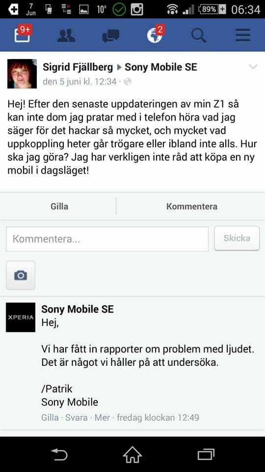

    Svar från Sony

    tack vare XperiaZ1:s bild började jag kolla på den där sidan och det är flera som har samma problem.
    sony rekommenderar en fabrikåterställning och det va en som skrev att det hade löst hans problem, så testade nyss detta på frugans mobil.
    har ringt ett samtal sedan återställningen och problemet verkar vara löst.
