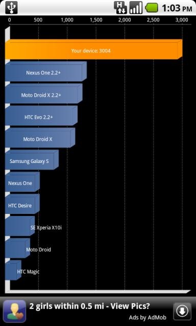

data2ext = grym prestandaökning +3000 i Quadrant

    Njae..... du får nog läsa på lite mer om data2ext. Det är inte direkt verklig prestandaökning även om quadrant scores säger det :)
    "About quadrant scroe:
    the reason this will tell you that you your phone is faster is the write cache. So it doesn't mean your phone IS faster. It only tells you that the RAM+SD-card r/w is faster than your NAND."
    http://forum.xda-developers.com/showthread.php?t=867049

    Låter konstigt i mina öron...men visst jag är ingen expert. Quadrant kollar ju 2d och 3d bl.a. Kan det verkligen påverka så mycket?!

    Jag är ingen expert heller. Men jag anser mig tillräckligt tekniskt kunnig för att förstå vad devs pratar om ;)
    Anledningen till att du får så höga quadrantscores har inte med 2d och 3d att göra. Om du har quadrant advanced så ser du oxå att just 2d och 3d ökar inte. Det har med att du "lurar" telefonen att internminnet ligger på sdkortet. Det som ökar är I/O läsningen och den läsningen ändras från att läsa från NAND (som det är tänkt) till att läsas från cachen. Det i sin tur gör att det läser och skriver snabbare och det är det du ser som den som den stora ökningen på quadrant scores.
    Sen är inte data2ext scriptet klart än. Det är massa problem och många som råkar ut för korrupta sdcards. Det segar som tusan när du installerar apps, eller syncar osv...
    Det däremot data2ext kan vara väldigt bra till är om man vill ha massa med utrymme till appar. Men som sagt... detta script behöver mer arbete för att bli helt bra! :)
