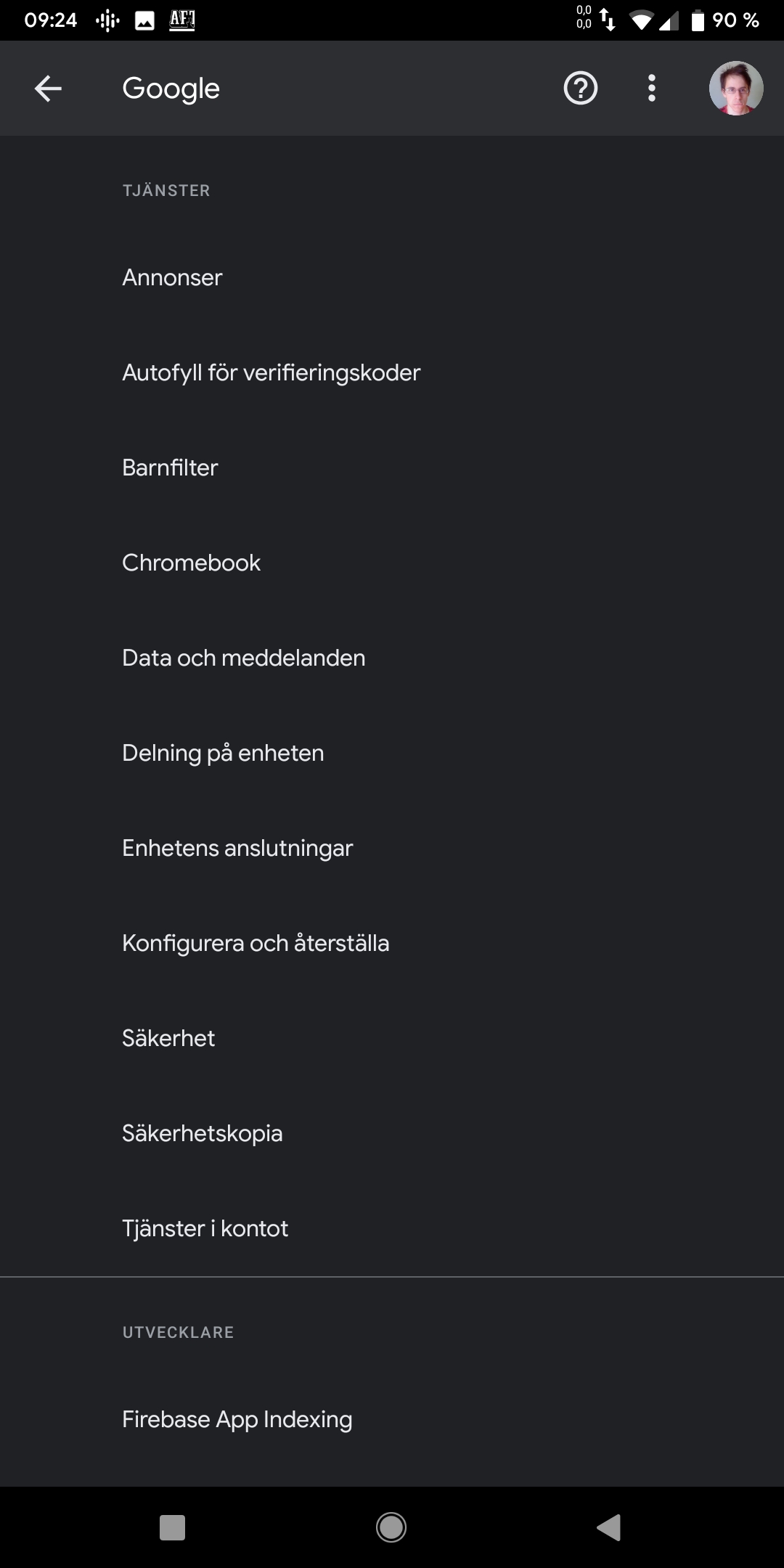

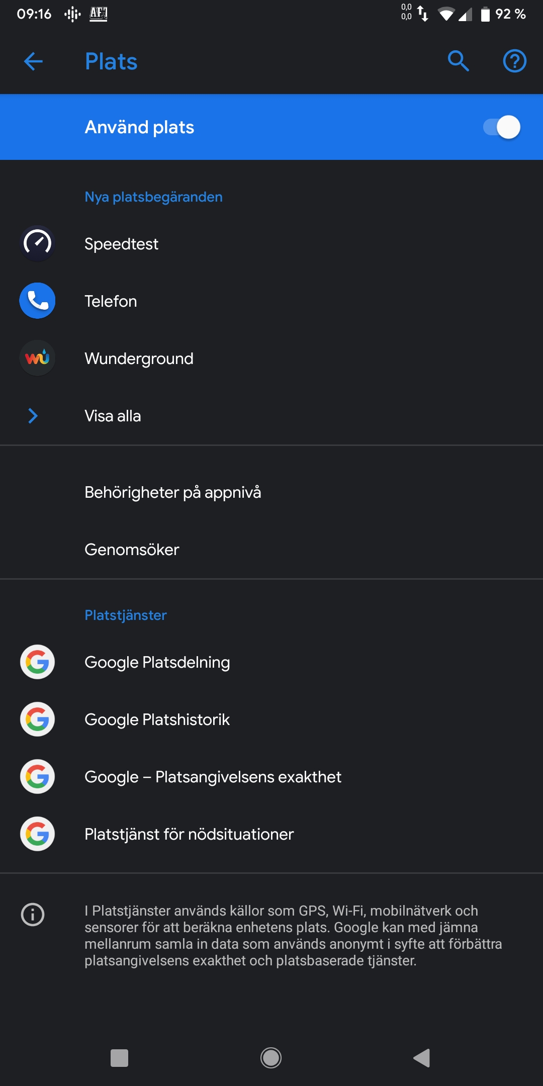

  8. jnsson
    31 000
    20 283
    Dock så går det inte längre på många telefoner o välja enbart GPS.
    Så här ser det ut numera på de flesta telefoner sedan Android 9, dock så verkar Xiaomi ha kvar den äldre fortfarande och jag tror nästan att de är ensamma om det
  9. Slimey
    Slimey Adult Droid Medlem
    8 feb 2016
    743
    637
    Inställningen för att bara få GPS finns under Google - Platsangivelsens exakthet.
  10. jnsson
    31 000
    20 283
    Finns ingen Platsangivelsens exakthet hos mig under Google

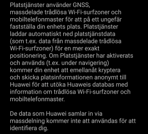

  11. benkar
    benkar Kid Droid Medlem
    18 feb 2019
    34
    Huawei P20 Pro
    Huawei P20 Pro
    På min Huawei P30 Pro verkar "Platsåtkomst/Platstjänster" bara vara av eller på, och telefonen skickar krypterad data till Huawei enligt nedan. Gissar att det är den datatrafik som reggas/debiteras trots att man stängt av Mobildata + Dataroaming (?)
    Det skulle ju förklara mindre datamängd de dagar man enbart varit i en och samma stad eller rest kort sträcka, och mer data då det varit en lång resdag.

  12. Slimey
    8 feb 2016
    743
    637
    @jnsson@jnsson Du hittar den under "Plats", fanns i din första bild. Inte alls tydligt att det är en ett menyval så den är lätt att missa.
