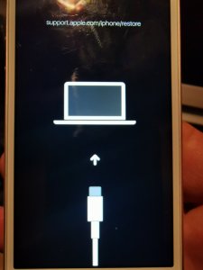

    Har kommit lite längre(se bild) efter att ha trixat under kvällen. Insåg dock att jag inte har originalkabeln så där går jag bet just nu!
  7. jnsson
    30 999
    20 282
    Ser ut som om den säger att du behöver installera mjukvaran via iTunes
  8. lmoberg
    lmoberg Youth Droid Medlem
    16 jul 2011
    109
    Kom oxå fram till det men kan inte eftersom jag saknar originalkabeln.
