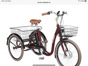

  9. adress
    adress Youth Droid Medlem
    30 apr 2019
    161
    77
    Här är det 3 hjul som hägrar. Dessutom kunna lasta lite. Skall provköra och se hur det verkar.
