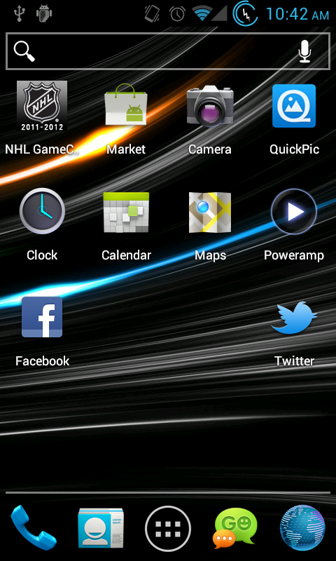

    Tackar :) Du vet inte om man kan hitta en transparent Google search till CM9? :)

    Det ska finnas en valmöjlighet som standard för ICS/CM9 enl folk på XDA (bild därifrån)
    eller testa http://forum.xda-developers.com/showthread.php?t=1307730 men inte troligt att det funkar till CM9

    Har gjort en tråd på XDA med men den .apk fungerar inte med CM9 och jag kör med ADW EX samt att jag vill ha search baren på andra raden från botten. :)

    Ok. Som jag misstänkte så funka det alltså inte.. Då har jag ingen aning. Jag är inte så insatt i CM.Inte säkert att den valmöjligheten finns heller i form av widget. Om inte så är det bara börja koda ;)
